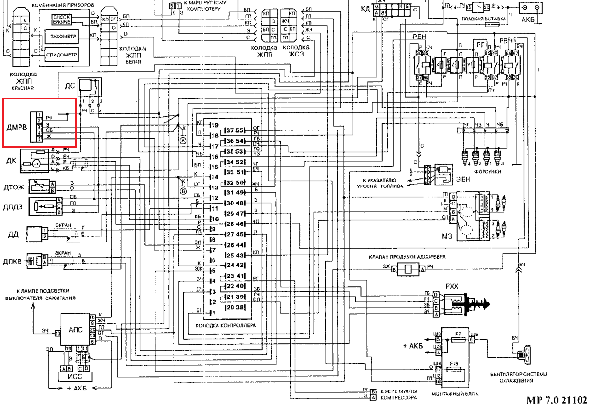

На МР7, для 21102 ДМРВ тоже были четырехпроводные, про "уплывания" пока не думал, где косяк может быть..
Встречал такое пару раз проводка была под 5.1.2 с СО потенциометром.
