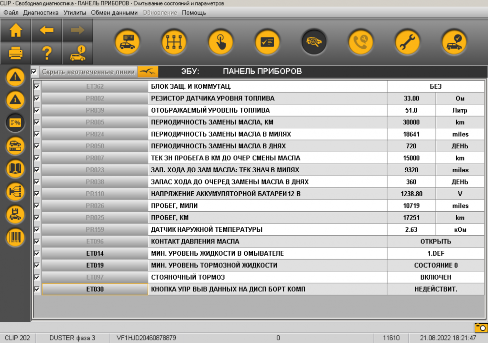

Опубликовано (изменено)
на сегодня сдался. Вот памаметры прибоки ET030 не действительный

авто что , реально 17251 км проехало ??
ты сам на ней , на каком пробеге ТО сбрасывал ...
48 минут назад, MASANY сказал:
Да, авто человек купил в 18м году, и говорит что летом не ездит . Пару лет назад приезжал ко мне на установку  Магнитолы , Фаркопа, пробег родной ) сбрасывал в прошлом году ТО, высветилось просто по прошествию дней.  Пробег не помню какой был , но он не много на ездил
Изменено пользователем Musicant
