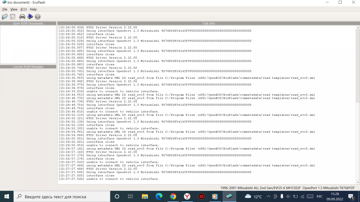

Опубликовано 9 сентября, 20223 г. comment_1273445 всем привет, я только начинающий, можно не пинать а можно и пинать, лишь бы в правильную сторону. имеется опен 1.3, прога экуфлеш, хочу считать мозг MD340456 от Galant на проц MH7201FS. подключаюсь на столе, в итоге не получается...пните меня куда надо пожалуйста чтобы разобраться Изменено 9 сентября, 20223 г. пользователем alekseygalant Ссылка на комментарий https://www.auto-bk.ru/forum/topic/100791-%D0%BD%D0%B5-%D0%BF%D0%BE%D0%B4%D0%BA%D0%BB%D1%8E%D1%87%D0%B8%D1%82%D1%81%D1%8F-%D0%BA-%D1%8D%D0%B1%D1%83-mh7201fs/ Поделиться на другие сайты Поделиться Поделиться сообщением

Опубликовано 9 сентября, 20223 г. Автор comment_1273465 35 минут назад, pas-sever сказал: На бут пине сколько вольт появляется при попытке считывать? Странно, но на нем всегда висит 4.75v Ссылка на комментарий https://www.auto-bk.ru/forum/topic/100791-%D0%BD%D0%B5-%D0%BF%D0%BE%D0%B4%D0%BA%D0%BB%D1%8E%D1%87%D0%B8%D1%82%D1%81%D1%8F-%D0%BA-%D1%8D%D0%B1%D1%83-mh7201fs/#findComment-1273465 Поделиться на другие сайты Поделиться Поделиться сообщением
