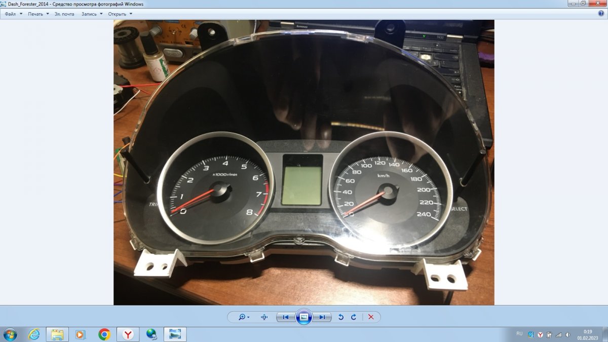

Опубликовано 31 января, 20233 г. comment_1280897 Всех приветствую! Forester 2014 Subaru при работе с одометром DP4 увал щитка. Залили донорский горит красный замочек. Стартер не крутит. Мотальщик говорит что вообще никаого родного дампа нет приборки. С читал епром BCM 24C02. Не поможете с синхрой или может есть какой вариант Сделать процедуру замены приборки или бодика через SSM4 ? Читать приборку не стал . так как можно любой дамп подготовить и залить в последствии, если потребуется. BCM_EEP_24C02_ORI.bin Изменено 31 января, 20233 г. пользователем autoZAK Ссылка на комментарий https://www.auto-bk.ru/forum/topic/100825-%D0%B8%D1%89%D1%83-%D1%81%D1%82%D0%BE%D0%BA-%D0%BF%D1%80%D0%B8%D0%B1%D0%BE%D1%80%D0%BA%D0%B8-%D1%81%D1%83%D0%B1%D0%B0%D1%80%D1%83-%D1%84%D0%BE%D1%80%D0%B5%D1%81%D1%82%D0%B5%D1%80/#findComment-1280897 Поделиться на другие сайты Поделиться Поделиться сообщением
Опубликовано 31 января, 20233 г. comment_1280898 фото Ссылка на комментарий https://www.auto-bk.ru/forum/topic/100825-%D0%B8%D1%89%D1%83-%D1%81%D1%82%D0%BE%D0%BA-%D0%BF%D1%80%D0%B8%D0%B1%D0%BE%D1%80%D0%BA%D0%B8-%D1%81%D1%83%D0%B1%D0%B0%D1%80%D1%83-%D1%84%D0%BE%D1%80%D0%B5%D1%81%D1%82%D0%B5%D1%80/#findComment-1280898 Поделиться на другие сайты Поделиться Поделиться сообщением
Опубликовано 1 февраля, 20233 г. comment_1280910 может в приборке были ключи ? что диагностика говорит ? Ссылка на комментарий https://www.auto-bk.ru/forum/topic/100825-%D0%B8%D1%89%D1%83-%D1%81%D1%82%D0%BE%D0%BA-%D0%BF%D1%80%D0%B8%D0%B1%D0%BE%D1%80%D0%BA%D0%B8-%D1%81%D1%83%D0%B1%D0%B0%D1%80%D1%83-%D1%84%D0%BE%D1%80%D0%B5%D1%81%D1%82%D0%B5%D1%80/#findComment-1280910 Поделиться на другие сайты Поделиться Поделиться сообщением
Опубликовано 1 февраля, 20233 г. comment_1280913 Только SSM4 установил иду смотреть. Ключи в бодике. В щитке иммо я так понимаю. Дамп в щитке чужой. Его либо нужно как то подчистить либо в бодике подчистить. Затем синхронизировать SSM/ Ссылка на комментарий https://www.auto-bk.ru/forum/topic/100825-%D0%B8%D1%89%D1%83-%D1%81%D1%82%D0%BE%D0%BA-%D0%BF%D1%80%D0%B8%D0%B1%D0%BE%D1%80%D0%BA%D0%B8-%D1%81%D1%83%D0%B1%D0%B0%D1%80%D1%83-%D1%84%D0%BE%D1%80%D0%B5%D1%81%D1%82%D0%B5%D1%80/#findComment-1280913 Поделиться на другие сайты Поделиться Поделиться сообщением
Опубликовано 1 февраля, 20233 г. comment_1280919 Пытался вчера вычитать щиток. Не получилось. Како- то мусор. Теперь сейчас поставил и пробег прочерки и связи нет. Блоки тоже его не видят. Кстати его и увалили так же при чтении. Буду пытаться залить. Что бы заработала. В SSM есть функции иммо- привязка приборки. Но приборка не видится и вылетает ошибка. Ссылка на комментарий https://www.auto-bk.ru/forum/topic/100825-%D0%B8%D1%89%D1%83-%D1%81%D1%82%D0%BE%D0%BA-%D0%BF%D1%80%D0%B8%D0%B1%D0%BE%D1%80%D0%BA%D0%B8-%D1%81%D1%83%D0%B1%D0%B0%D1%80%D1%83-%D1%84%D0%BE%D1%80%D0%B5%D1%81%D1%82%D0%B5%D1%80/#findComment-1280919 Поделиться на другие сайты Поделиться Поделиться сообщением
Опубликовано 1 февраля, 20233 г. comment_1280945 Вот с щитка дамп(донор) FORESTER104KM Ссылка на комментарий https://www.auto-bk.ru/forum/topic/100825-%D0%B8%D1%89%D1%83-%D1%81%D1%82%D0%BE%D0%BA-%D0%BF%D1%80%D0%B8%D0%B1%D0%BE%D1%80%D0%BA%D0%B8-%D1%81%D1%83%D0%B1%D0%B0%D1%80%D1%83-%D1%84%D0%BE%D1%80%D0%B5%D1%81%D1%82%D0%B5%D1%80/#findComment-1280945 Поделиться на другие сайты Поделиться Поделиться сообщением
Опубликовано 1 февраля, 20233 г. comment_1280953 Маленький совет, если хочешь, что бы у кого то появилось желание оказать помощь: 1. номера блоков принято выкладывать буквами и цифрами (мне например лень смотреть на твои фотки и переписывать номер и чё то искать) 2. научись правильно подписывать дампы (forester104км) - это ппц (( позавчера делал и только поэтому помню, что там 93C76, но ты даже этого не указал.. и да.. ДП4 ни разу не заваливал подобные панели.. такие же стоят на Subaru XV Изменено 1 февраля, 20233 г. пользователем vit-kin Ссылка на комментарий https://www.auto-bk.ru/forum/topic/100825-%D0%B8%D1%89%D1%83-%D1%81%D1%82%D0%BE%D0%BA-%D0%BF%D1%80%D0%B8%D0%B1%D0%BE%D1%80%D0%BA%D0%B8-%D1%81%D1%83%D0%B1%D0%B0%D1%80%D1%83-%D1%84%D0%BE%D1%80%D0%B5%D1%81%D1%82%D0%B5%D1%80/#findComment-1280953 Поделиться на другие сайты Поделиться Поделиться сообщением
Опубликовано 1 февраля, 20233 г. comment_1280956 2 минуты назад, vit-kin сказал: Маленький совет, если хочешь, что бы у кого то появилось желание оказать помощь: 1. номер панели принято выкладывать буквами и цифрами (мне например лень смотреть на твои фотки и переписывать номер панели и чё то искать) 2. научись правильно подписывать дампы (forester104км) - это ппц (( На счёт названия дампа согласен) Просто это присланный. Который залили DP4. Просто я не исправил. По шильдикам да, тоже верно. Я не смог считать панель. Стёрся дамп. Прислал "мотальщик" тот дамп что он заливал и отправил ко мне. Теперь на связь доска не выходит. Xprog кусками пишет. Бросил. Съездил за другим прогером. Вот сижу готовлю к записи. Затем хочу попробовать SSM засинхрить всё это дело без переделки дампов. Все равно пока что тихо по теме) Ссылка на комментарий https://www.auto-bk.ru/forum/topic/100825-%D0%B8%D1%89%D1%83-%D1%81%D1%82%D0%BE%D0%BA-%D0%BF%D1%80%D0%B8%D0%B1%D0%BE%D1%80%D0%BA%D0%B8-%D1%81%D1%83%D0%B1%D0%B0%D1%80%D1%83-%D1%84%D0%BE%D1%80%D0%B5%D1%81%D1%82%D0%B5%D1%80/#findComment-1280956 Поделиться на другие сайты Поделиться Поделиться сообщением
Опубликовано 1 февраля, 20233 г. comment_1280957 Dash 85002SG830 BCM 88281SG030 Ссылка на комментарий https://www.auto-bk.ru/forum/topic/100825-%D0%B8%D1%89%D1%83-%D1%81%D1%82%D0%BE%D0%BA-%D0%BF%D1%80%D0%B8%D0%B1%D0%BE%D1%80%D0%BA%D0%B8-%D1%81%D1%83%D0%B1%D0%B0%D1%80%D1%83-%D1%84%D0%BE%D1%80%D0%B5%D1%81%D1%82%D0%B5%D1%80/#findComment-1280957 Поделиться на другие сайты Поделиться Поделиться сообщением
Опубликовано 1 февраля, 20233 г. comment_1280958 нет икспрога..не знаю чё как.. прекрасно справляется УПА на 3.3В и ДП4 с настройками по умолчанию. естественно внутрисхемно по точкам, что б моторы не калечить. попробуй этот. subaru_xv_13г_93c76_132979км.bin Ссылка на комментарий https://www.auto-bk.ru/forum/topic/100825-%D0%B8%D1%89%D1%83-%D1%81%D1%82%D0%BE%D0%BA-%D0%BF%D1%80%D0%B8%D0%B1%D0%BE%D1%80%D0%BA%D0%B8-%D1%81%D1%83%D0%B1%D0%B0%D1%80%D1%83-%D1%84%D0%BE%D1%80%D0%B5%D1%81%D1%82%D0%B5%D1%80/#findComment-1280958 Поделиться на другие сайты Поделиться Поделиться сообщением
Опубликовано 1 февраля, 20233 г. comment_1280960 2 минуты назад, vit-kin сказал: нет икспрога..не знаю чё как.. прекрасно справляется УПА на 3.3В и ДП4 с настройками по умолчанию. естественно внутрисхемно по точкам, что б моторы не калечить. попробуй этот. subaru_xv_13г_93c76_132979км.bin 1 kB · 0 скачиваний Вот и взял с переключателем на 3.3 В Изменено 1 февраля, 20233 г. пользователем autoZAK Ссылка на комментарий https://www.auto-bk.ru/forum/topic/100825-%D0%B8%D1%89%D1%83-%D1%81%D1%82%D0%BE%D0%BA-%D0%BF%D1%80%D0%B8%D0%B1%D0%BE%D1%80%D0%BA%D0%B8-%D1%81%D1%83%D0%B1%D0%B0%D1%80%D1%83-%D1%84%D0%BE%D1%80%D0%B5%D1%81%D1%82%D0%B5%D1%80/#findComment-1280960 Поделиться на другие сайты Поделиться Поделиться сообщением
