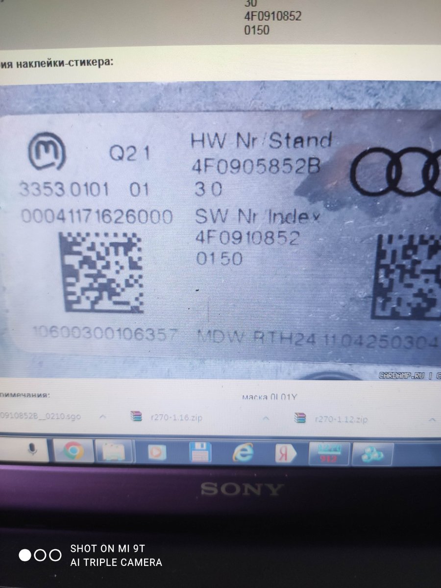

Опубликовано 18 сентября, 20223 г. Автор comment_1273856 Нашел на кардампе вот такой файл. Кто знает, с ним моя защёлка заработает? Маска та же, а вот hw отличается одной буквой и sw немного другое Ссылка на комментарий https://www.auto-bk.ru/forum/topic/100831-mc9s12dg256-0l01y/#findComment-1273856 Поделиться на другие сайты Поделиться Поделиться сообщением
