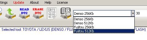

Привет помогите флешью для блока 89170-F4010 должно быть 512кб а по обд вычитывается только 256кб почему-то
в каком формате я reneprog lite пишу
по размеру что-то не то. reneprog пишет флэш 512кбб
свое прочитайте, только размер выберите правильный
