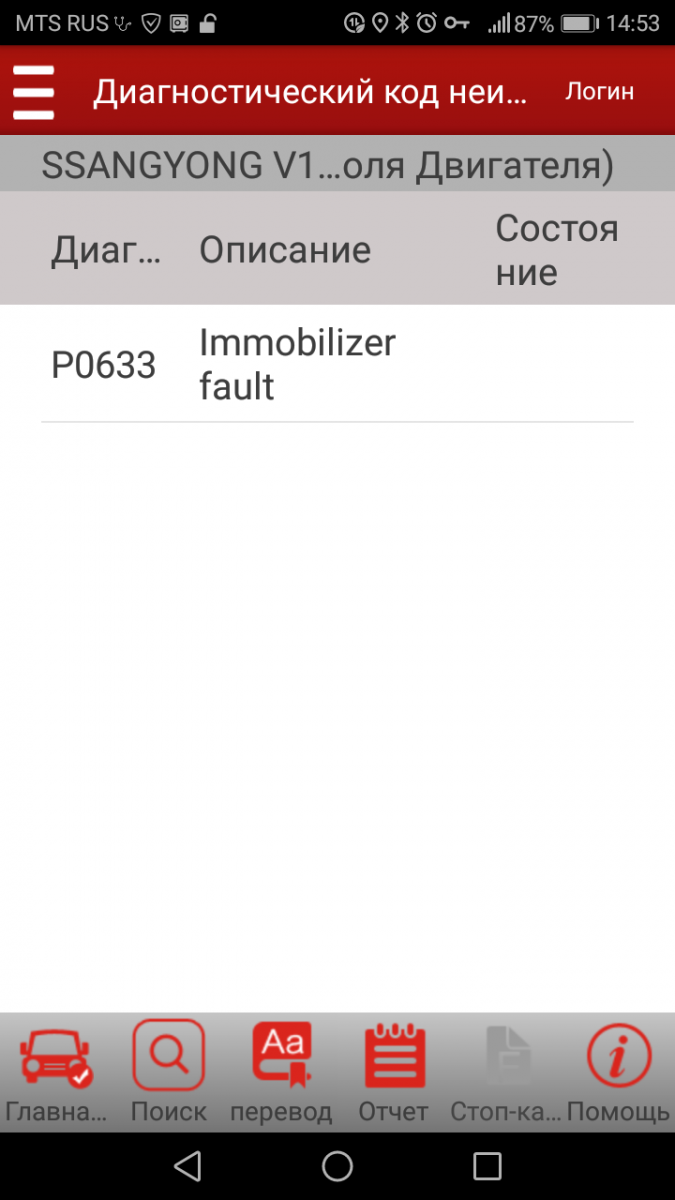

Прописывал ключи VVDI KEY TOOL MAX PRO, блок bcm ключи видят. Но в блоке управления ECU все равно висит ошибка Р0633

------- блоке управления ECU все равно висит ошибка Р0633

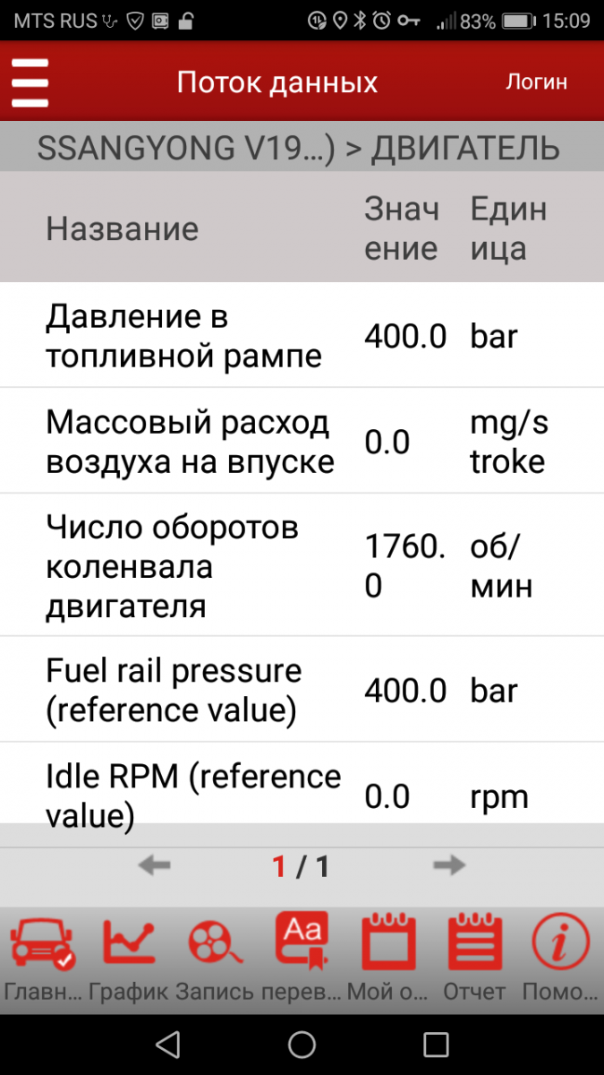

вчера была подобная ... на скринах видно чем делал ...  15 мин работы ...
