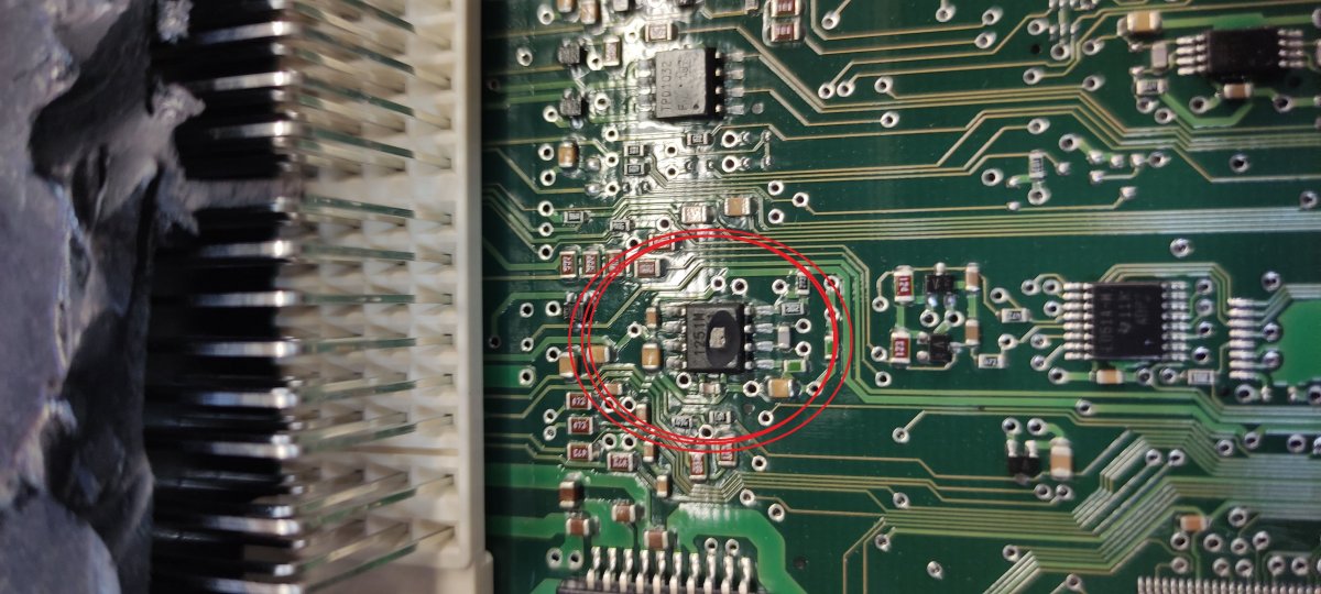

Блок 1860B598 после того как сварщик случайно чучуть варнул первый кислородник появились ошибки под Дк1 и мап, при вскрытии блока обнаружилась взорвавшаяся микросхема, помогите пожалуйста точно определить что это, маркировка частично утрачена(см фото) я думаю что это ацп ads1251.
6 минут назад, xridrz сказал:
А какая разница что это. В розничной продаже это не продаётся. Отремонтировать блок можно только донором.
