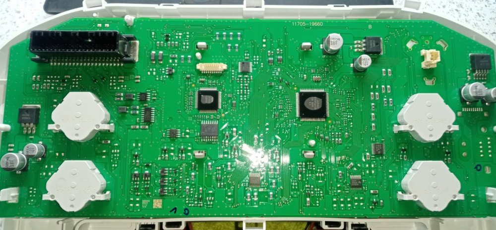

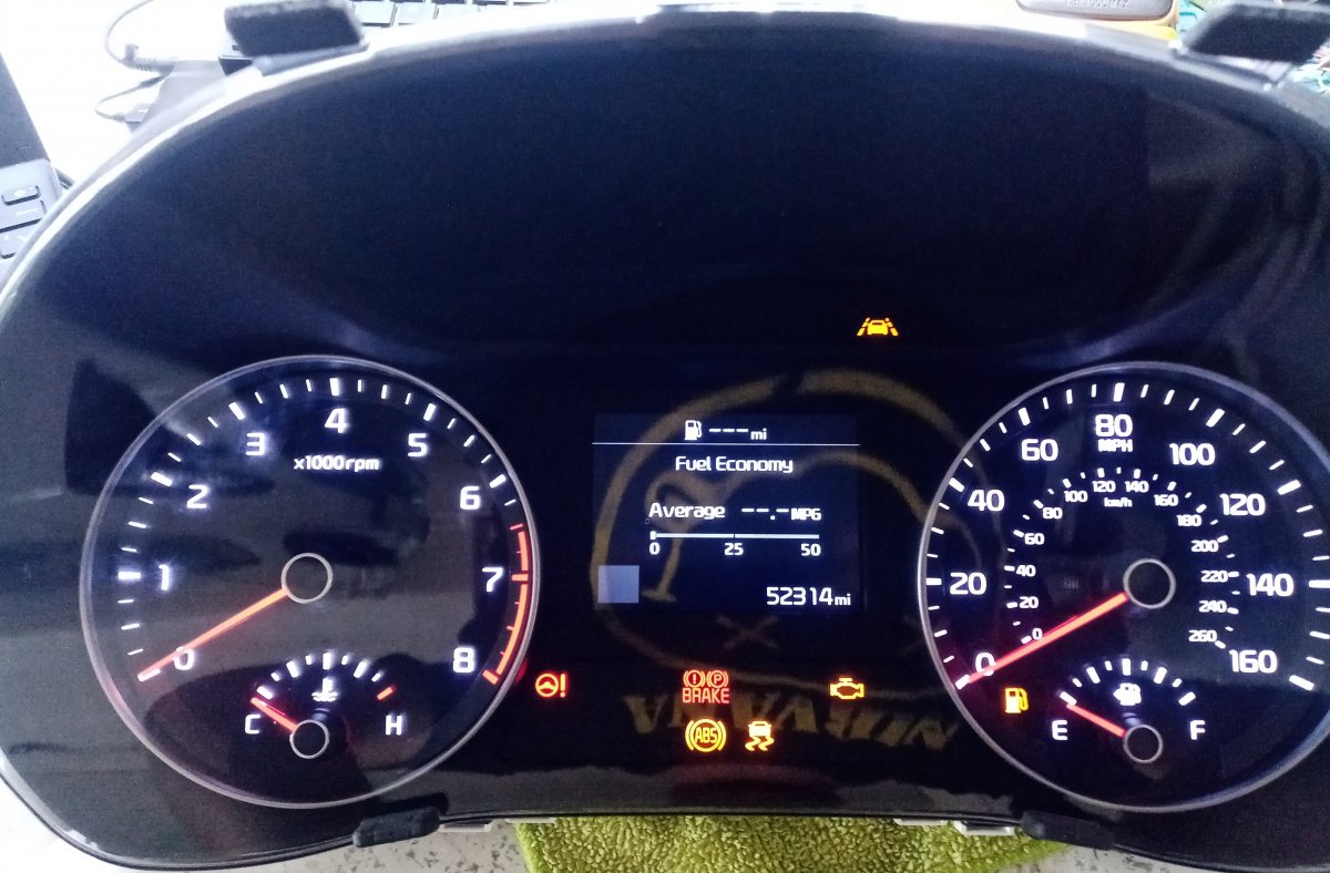

Добрый день! Ищу флеш и еепром от авто для российского рынка, считанный стулом.  У меня Kia Forte (америкос) щиток: 94011-М7430. Залил флеш от европейского щитка - ничего не изменилось. В меню нет выбора языка, и соответственно мили и фаренгейты. Думаю нужно флеш и епром с одного щитка.

от такого есть фулл
Залил этот фулл - не меняется ни чего. Так же нет в меню выбора языка и перевода в км.
2 часа назад, shurimba сказал:
эти файлы от церато или Kia Forte  ?
4 минуты назад, shurimba сказал:
странно ... может не заливаеться
попробуйте считать и сравнить с заливкой
Дампы от форте - это церато для америки. Сравнивал после записи - совпадают.
При любых манипуляциях ID панели остаётся заводским.
4 минуты назад, goga200077 сказал:
напрямую бы в проц залить
А Ваш дамп 544 или 576 КВ ?
Получается это вместе с епромом? В VVDI Prog  DFLASH 64KB,  PFLASH 576KB. Чем Ваш считан?
там язык наверное в магнитоле..
Тоже уже склоняюсь к этому. Но мили то в щитке?
если в байты перевести !
1 кб - 1024 байта
