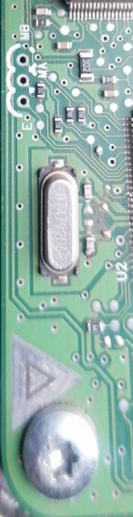

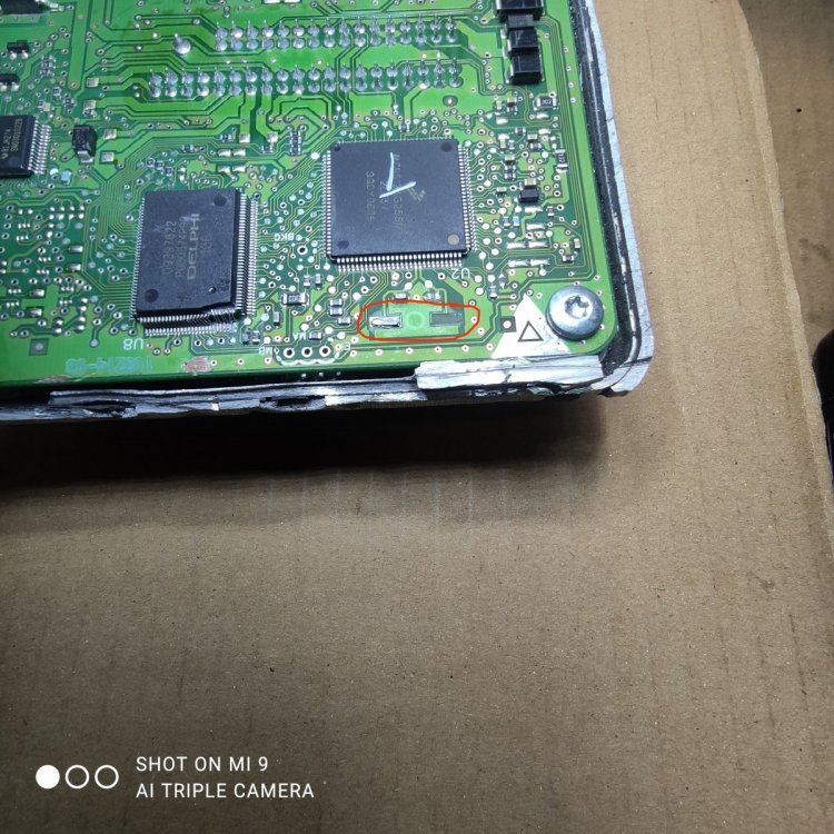

Всем здраствуйте.Принесли в ремонт блок эбу с Hover . Delphi MT20U2 .Пилили болгаркой ,отрезали несколько ног у микросхемы и снесли кварц.Ножки восстановил.Но не могу найти номинал кварца . На фото ,что нашёл в инете везде не разобрать.Пытался по даташитам искать.Не смог.
Может есть у кого разобранный блок.Или знаете номинал ?
Спасибо.Ещё бы сейчас сообразить как расшифровать номинал.
А померять не можете ?
15 минут назад, avo-hunt сказал:
А что там расшифровывать! Два smd конденсатора одинаковые, один выпаивайте и меряйте емкость

он кварц не может определить частоту
Ага ,кварц снесли ,позвонил хозяину ,думал ему ненужную железячку мож отдали.Нет
А по обозначению не пойму 7.47 мГц что ли ?
Машина в другом населённом пункте.Приехала с жалобой не едет.Посмотрел Сканматиком, поставили MT20U2 от двигателя 4G18 (по крайней мере паспорт эбу так определился).Двигатель стоит сборный 4G64 и что там от 4G69.На родном эбу ездила нормально ,отказали 2 цилиндра ,нет управления на катушку.Местные ремонтники так распилили блок ,купили взамен ,а он от 4G18.Прошить фулл, комбик куплен,идёт почтой .Пока что хотел починить родной эбу.
