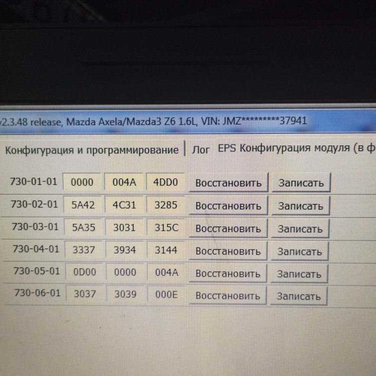

Мазда 3 2009. Замена eps. Старый не читается. При загрузке заводской АВ ошибка Нет соединения с сервером. Нашел конфигурацию в интернете, но там 5 строк, а у меня 6.

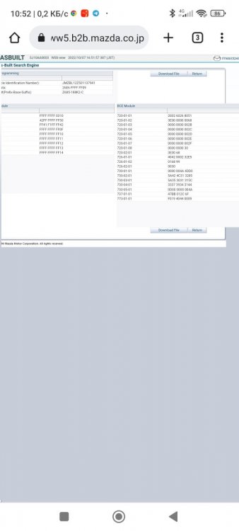

IDS mazda вам в помощь действующий. Он с конфигурирует и подгрузит данные онлайн. Ну или как вариант форскан с лицензией
Держите только так
http://ford.xtlt.ru/ab/
вин забивайте и дешифруйте
JMZBL12Z501137941_202210071231.xml

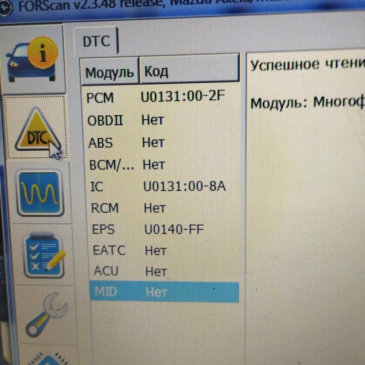

Форскан у меня с лицензией, просто отказывается скачивать файлы. IDS не где взять. Думал форсканом обойтись по отзывам его хватает для этой операции. Ещё интересно висят ошибки в pcm  и приборке. По связи с eps хотя по диагностике он работает и отдает конфигурацию. Думаю дело в неправильной конфигурации.

5 минут назад, viktor9950 сказал:
Держите только так
JMZBL12Z501137941_202210071231.xml 3 kB · 2 скачивания
Да сделал. Опять же 5 строк. А в форскане 6.

Та же ошибка, Вы думаете проблема в форскан? Что интересно он лицензию подхватил через интернет, значит проблем с доступом у него нет. А файл не скачивает.
Я думаю может быть новая версия не совместима с старой eps.  Почему количество строк разное по vin  и в форскане. И ошибки интересные и ещё он начинает работать выше 2000 об/мин.
