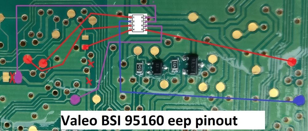

Читайте епром в BSI там должна быть или 95160 или 95128

Я еще раз просмотрю плату BSi на наличие епрома. Как пишет viktor9950.  Но вроде бы кроме Motorolы ничего нет.
