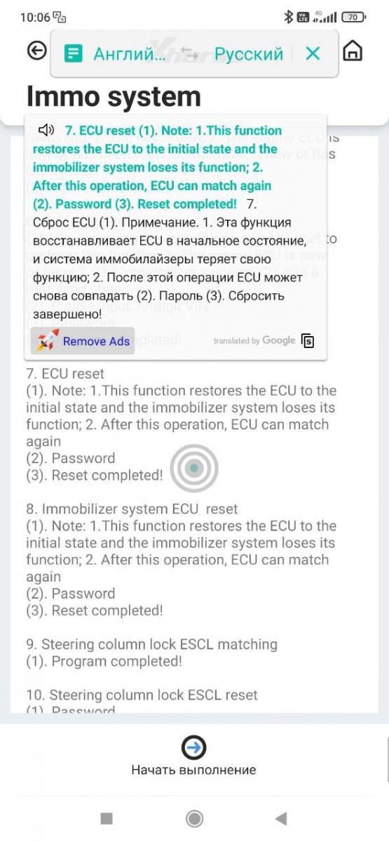

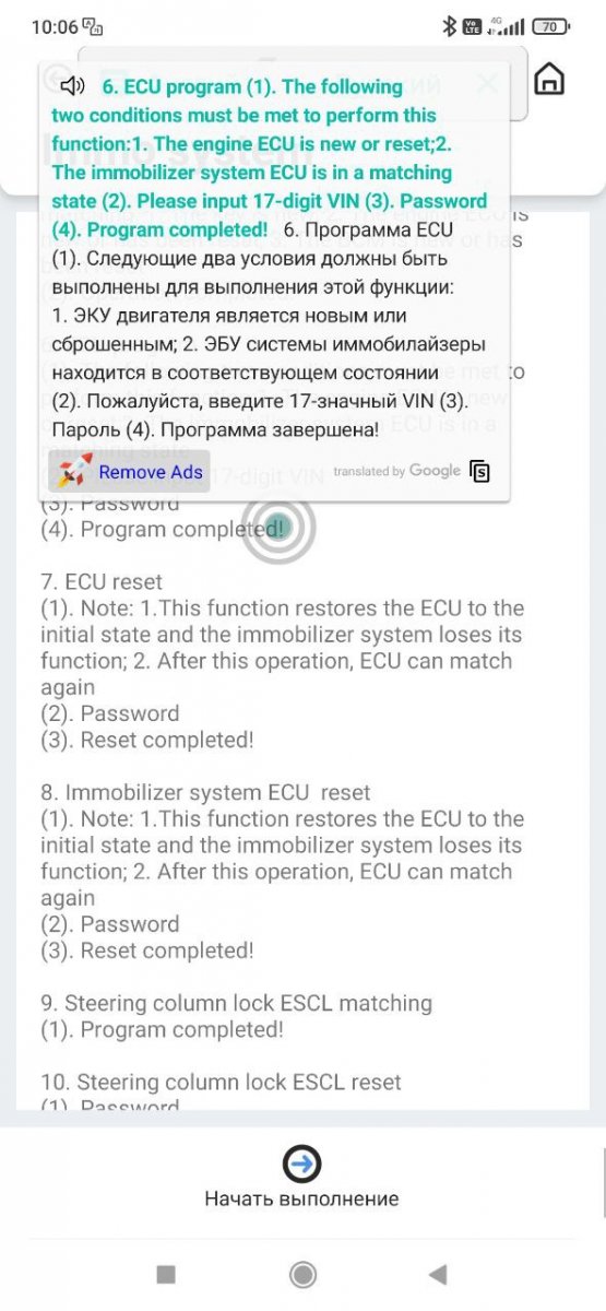

Так в лаунче в разделе иммо есть все эти процедуры. Привязка ЭБУ и сброс. Привязку делал как указано выше в мануале. Прописал вин, потом он попросил ввести десятизначный код мастерской (ввёл первые 10 знаков вин что бы не забыть и не путаться потом), затем два раза ввёл пин и всё. Ща попробую сделать сброс блока. Посмотрю что получиться.
Блок сбрасывается. После сброса в строке вин, прочерки. В параметрах статус ECM в блоке иммо: вин не введён, блок не обучен. В эбу висит та же ошибка  P1619

Попробовал обучить по новому. То же самое. Там есть пункт Programm IMMO ( learn SK from EMS) На сколько я понял это и есть синхронизация ЭБУ и ИММО. При выполнении этой процедуры предлогает ввести вин, затем пин и ещё раз подтвердить пин. При подтверждении пина пишет: ошибка кода авторизации. По ходу в этом и засада
