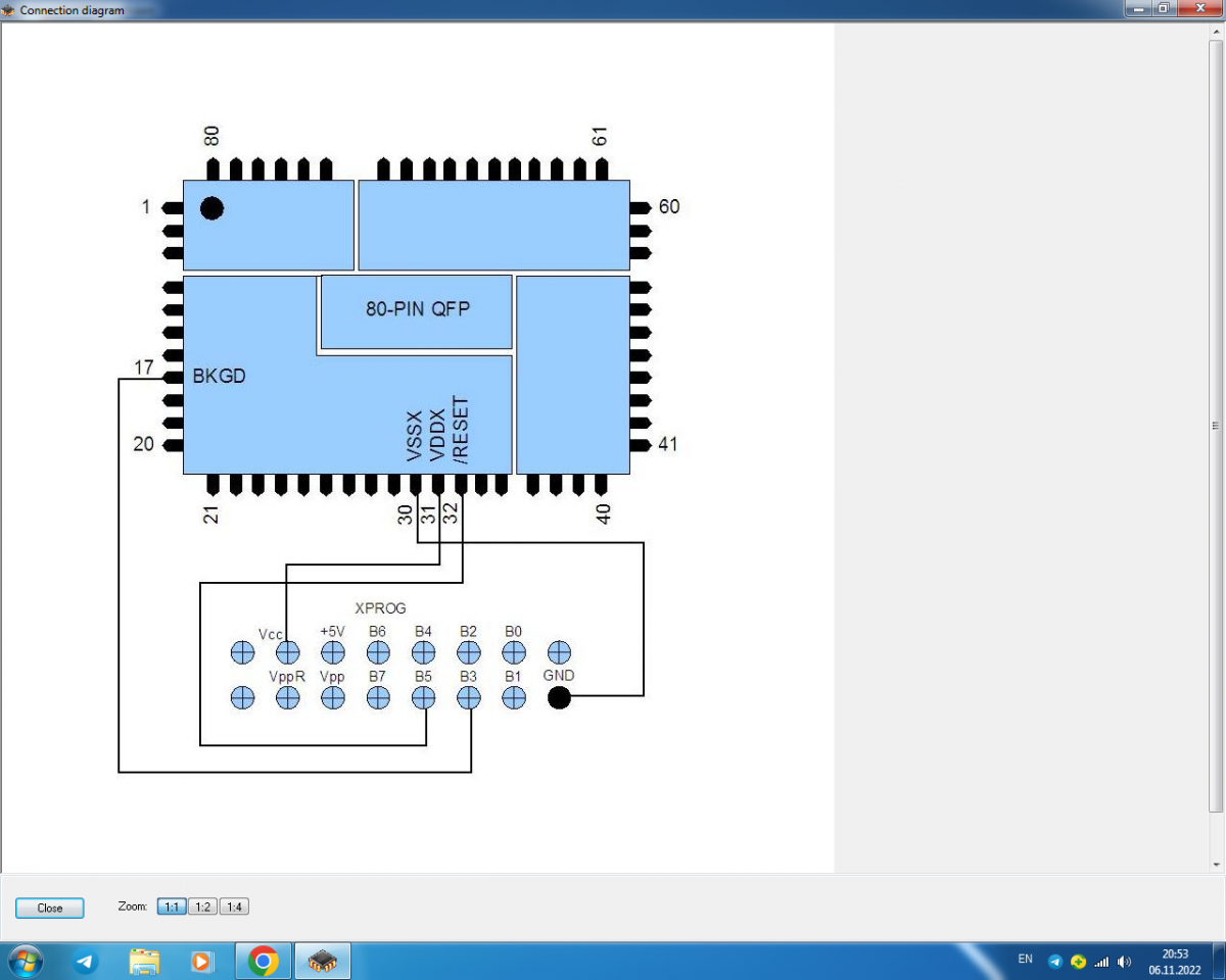

Опубликовано 6 ноября, 20223 г. Всех приветствую,принесли блок ,почистить краш, внутри 2h54t,распаиваюсь к процу,но ура каждый раз читает разное содержимое,нет ли у кого рабочей внутрисхемки,как уже говорил вызвонил точки на плате,но по ним все время читает разное содержимое.
Опубликовано 6 ноября, 20223 г. 43 минуты назад, GadskiyPapa сказал: Всех приветствую,принесли блок ,почистить краш, внутри 2h54t,распаиваюсь к процу,но ура каждый раз читает разное содержимое,нет ли у кого рабочей внутрисхемки,как уже говорил вызвонил точки на плате,но по ним все время читает разное содержимое. Уточните чем читаете. Из вас постоянно надо вытаскивать чем и как работаете )))
Опубликовано 6 ноября, 20223 г. 1 минуту назад, GadskiyPapa сказал: Я написал,Ура🤣🤣🤣ура юсб 2 ура или upa ) Поднимите reset ногу Изменено 6 ноября, 20223 г. пользователем viktor9950
Опубликовано 7 ноября, 20223 г. Без поднятия ног читается прекрасно, правдо я читал iprogusb (etsmart)
