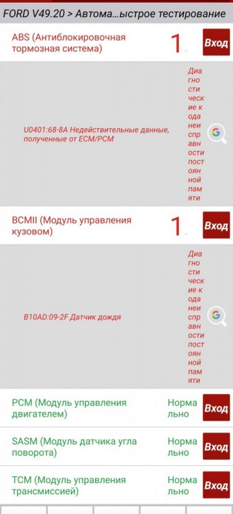

Форд мондео автомат 2009г 2,3л

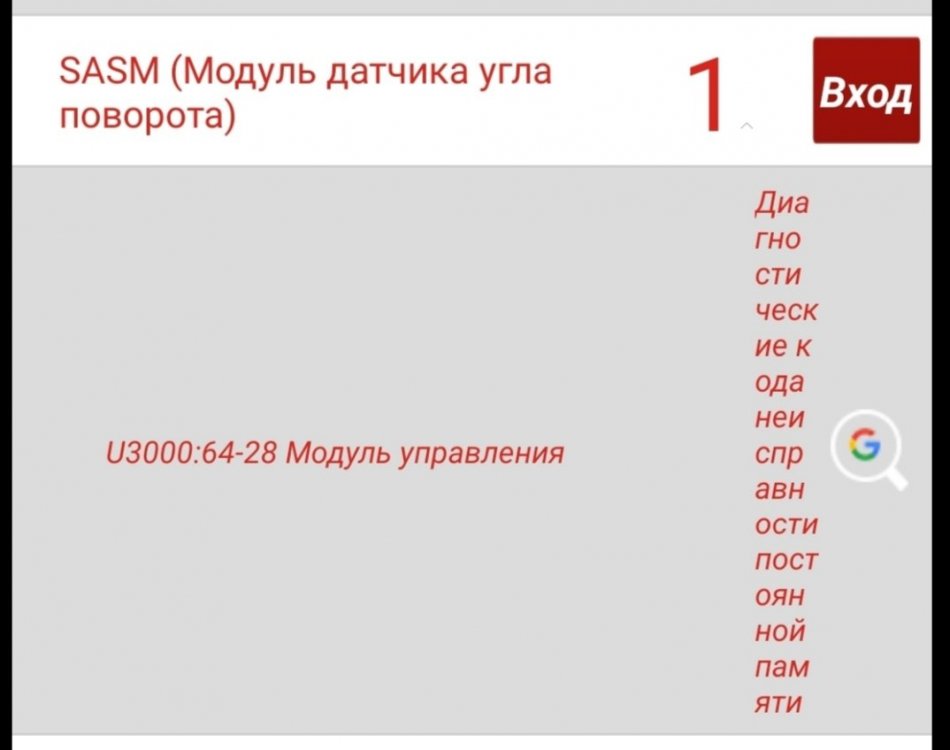

На машине поменяли двигатель после этого автомат упал в аварию, на панели светится скользкая дорога и чек, машина едет только в аварийном режиме на одной передаче.... Ошибки на фото

Друзья у кого есть опыт с подобными проблемами по фордам подскажите куда копать
Спасибо , Начал уточнять всё у клиента, оказалось что мотор поставили полтора года назад, связь с тем кто ставил уже утеряна, моховик поставили родной, по остальному клиент не в курсе, мотор родной давно выкинули, буду проверять дальше...
Думаю вы так решили так как проблема в описании началась с замены мотора, так вот для уточнения, она так и началась после замены мотора полтора года назад, остальное время машина по станциям болталась для решения этой проблемы пока на днях не попала ко мне.

Для начала вы бы IDS ford подцепили и проверили обновление, это первое. Второе попробуйте сделать перепрограммирование эбу мотора и акпп, это исключит кривого софта типа складчин после шиночиповщиков.
И зачем туда лаунчем лезти, форскан тогда уж используйте, он будет по объективнее.
