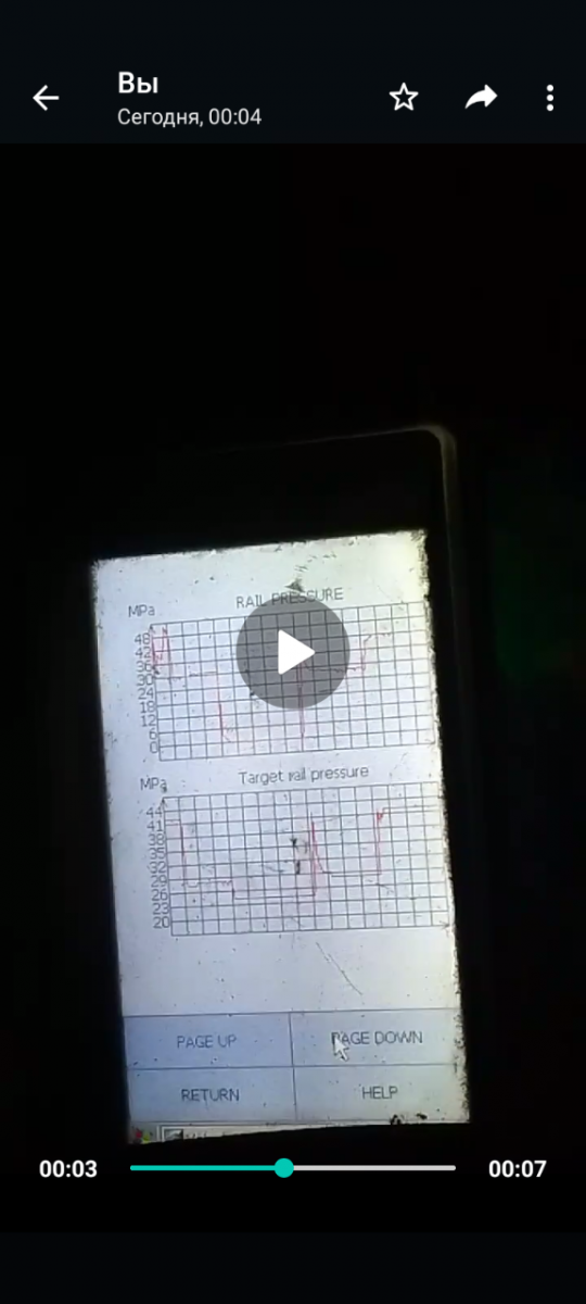

Периодически глохнет . Как правило после получаса работы. Перед остановкой двигателя начинает скакать фактическое давление в рейке. так же скачет шим сигнал на регуль.  Танцы со шприцами, 3-х литровой банкой и сканером уже были.

Скрин или короткое видео в студию в момент когда авто глохнет . (Скважность регуляторов на рампе и ТНВД , обороты , давление.)

Извиняюсь за качество, но суть видно.2-е фото после подключения дросселя. Прям сразу. Меньше минуты разница
