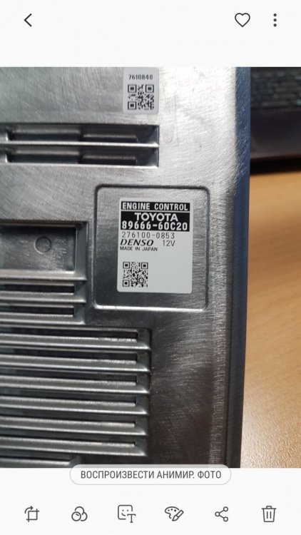

Опубликовано 3 декабря, 20223 г. Автор comment_1278179 1 час назад, ilyain сказал: Это Denso Gen2 получается? Но там же вроде только от считывания защита может быть установлена, если не ошибаюсь. он пишется только.только не записывает Ссылка на комментарий https://www.auto-bk.ru/forum/topic/101230-%D1%82%D0%BE%D0%B9%D0%BE%D1%82%D0%B0-%D0%BF%D1%80%D0%B0%D0%B4%D0%BE150-28-%D0%BF%D1%80%D0%BE%D0%BF%D0%B0%D0%B4%D0%B0%D0%B5%D1%82-%D1%82%D1%8F%D0%B3%D0%B0/#findComment-1278179 Поделиться на другие сайты Поделиться Поделиться сообщением
Опубликовано 3 декабря, 20223 г. comment_1278184 9 минут назад, didi1985 сказал: он пишется только.только не записывает Немного не понял. Gen1 напрямую не читается, только виртуальное чтение. Gen2 читается напрямую, но можно поставить защиту от чтения. Тут то какой GEN? Ссылка на комментарий https://www.auto-bk.ru/forum/topic/101230-%D1%82%D0%BE%D0%B9%D0%BE%D1%82%D0%B0-%D0%BF%D1%80%D0%B0%D0%B4%D0%BE150-28-%D0%BF%D1%80%D0%BE%D0%BF%D0%B0%D0%B4%D0%B0%D0%B5%D1%82-%D1%82%D1%8F%D0%B3%D0%B0/#findComment-1278184 Поделиться на другие сайты Поделиться Поделиться сообщением
Опубликовано 3 декабря, 20223 г. comment_1278189 Мне нет нужды читать. Задача записать сток. Ген2 Ссылка на комментарий https://www.auto-bk.ru/forum/topic/101230-%D1%82%D0%BE%D0%B9%D0%BE%D1%82%D0%B0-%D0%BF%D1%80%D0%B0%D0%B4%D0%BE150-28-%D0%BF%D1%80%D0%BE%D0%BF%D0%B0%D0%B4%D0%B0%D0%B5%D1%82-%D1%82%D1%8F%D0%B3%D0%B0/#findComment-1278189 Поделиться на другие сайты Поделиться Поделиться сообщением
Опубликовано 3 декабря, 20223 г. comment_1278190 Ссылка на комментарий https://www.auto-bk.ru/forum/topic/101230-%D1%82%D0%BE%D0%B9%D0%BE%D1%82%D0%B0-%D0%BF%D1%80%D0%B0%D0%B4%D0%BE150-28-%D0%BF%D1%80%D0%BE%D0%BF%D0%B0%D0%B4%D0%B0%D0%B5%D1%82-%D1%82%D1%8F%D0%B3%D0%B0/#findComment-1278190 Поделиться на другие сайты Поделиться Поделиться сообщением
Опубликовано 3 декабря, 20223 г. comment_1278192 На столе попробуйте! Ссылка на комментарий https://www.auto-bk.ru/forum/topic/101230-%D1%82%D0%BE%D0%B9%D0%BE%D1%82%D0%B0-%D0%BF%D1%80%D0%B0%D0%B4%D0%BE150-28-%D0%BF%D1%80%D0%BE%D0%BF%D0%B0%D0%B4%D0%B0%D0%B5%D1%82-%D1%82%D1%8F%D0%B3%D0%B0/#findComment-1278192 Поделиться на другие сайты Поделиться Поделиться сообщением
Опубликовано 3 декабря, 20223 г. comment_1278197 клоноводы. Ссылка на комментарий https://www.auto-bk.ru/forum/topic/101230-%D1%82%D0%BE%D0%B9%D0%BE%D1%82%D0%B0-%D0%BF%D1%80%D0%B0%D0%B4%D0%BE150-28-%D0%BF%D1%80%D0%BE%D0%BF%D0%B0%D0%B4%D0%B0%D0%B5%D1%82-%D1%82%D1%8F%D0%B3%D0%B0/#findComment-1278197 Поделиться на другие сайты Поделиться Поделиться сообщением
Опубликовано 3 декабря, 20223 г. comment_1278198 27 минут назад, ilyain сказал: На столе попробуйте! На фото результат на столе. На авто тоже самое. Ссылка на комментарий https://www.auto-bk.ru/forum/topic/101230-%D1%82%D0%BE%D0%B9%D0%BE%D1%82%D0%B0-%D0%BF%D1%80%D0%B0%D0%B4%D0%BE150-28-%D0%BF%D1%80%D0%BE%D0%BF%D0%B0%D0%B4%D0%B0%D0%B5%D1%82-%D1%82%D1%8F%D0%B3%D0%B0/#findComment-1278198 Поделиться на другие сайты Поделиться Поделиться сообщением
Опубликовано 3 декабря, 20223 г. comment_1278199 12 минут назад, sergeyrodionov сказал: клоноводы. Не понял? Ссылка на комментарий https://www.auto-bk.ru/forum/topic/101230-%D1%82%D0%BE%D0%B9%D0%BE%D1%82%D0%B0-%D0%BF%D1%80%D0%B0%D0%B4%D0%BE150-28-%D0%BF%D1%80%D0%BE%D0%BF%D0%B0%D0%B4%D0%B0%D0%B5%D1%82-%D1%82%D1%8F%D0%B3%D0%B0/#findComment-1278199 Поделиться на другие сайты Поделиться Поделиться сообщением
Опубликовано 3 декабря, 20223 г. Автор comment_1278209 14 часов назад, ilyain сказал: Ошибка по Abs вызывается какой либо неисправностью двигателя. P0400 точно больше не появляется? По факту система Егр работает? На пустом месте автомобиль тягу не будет терять. Возможно также, что-то все-таки затерли в прошивке. Кстати, симптом с отключением круиза как раз актуален при неисправности егр. ЕГР заглушен физически.Тест по байпасу не меняет расход по маф глянул та там заглушки.Прошить не могу.Авто раннее было прошито не знаю где и кем.Не дает записать сток гребанный ген 2 Ссылка на комментарий https://www.auto-bk.ru/forum/topic/101230-%D1%82%D0%BE%D0%B9%D0%BE%D1%82%D0%B0-%D0%BF%D1%80%D0%B0%D0%B4%D0%BE150-28-%D0%BF%D1%80%D0%BE%D0%BF%D0%B0%D0%B4%D0%B0%D0%B5%D1%82-%D1%82%D1%8F%D0%B3%D0%B0/#findComment-1278209 Поделиться на другие сайты Поделиться Поделиться сообщением
Опубликовано 3 декабря, 20223 г. comment_1278210 2 минуты назад, didi1985 сказал: ЕГР заглушен физически.Тест по байпасу не меняет расход по маф глянул та там заглушки.Прошить не могу.Авто раннее было прошито не знаю где и кем.Не дает записать сток гребанный ген 2 Получается, физически ЕГР заглушили, программно не отшили. Вот и причина выключения круиз-контроля. Не пойму, почему не дает сток записать. Получается, только Toyota Flasher'ом теперь пробовать... Ссылка на комментарий https://www.auto-bk.ru/forum/topic/101230-%D1%82%D0%BE%D0%B9%D0%BE%D1%82%D0%B0-%D0%BF%D1%80%D0%B0%D0%B4%D0%BE150-28-%D0%BF%D1%80%D0%BE%D0%BF%D0%B0%D0%B4%D0%B0%D0%B5%D1%82-%D1%82%D1%8F%D0%B3%D0%B0/#findComment-1278210 Поделиться на другие сайты Поделиться Поделиться сообщением
Опубликовано 3 декабря, 20223 г. comment_1278211 03.12.2022 в 16:43, ilyain сказал: Получается, физически ЕГР заглушили, программно не отшили. Вот и причина выключения круиз-контроля. Не пойму, почему не дает сток записать. Получается, только Toyota Flasher'ом теперь пробовать... Тойота флешер ген 2 не берёт. Пароль побирать. Ищу варианты в бут записать сток. Ссылка на комментарий https://www.auto-bk.ru/forum/topic/101230-%D1%82%D0%BE%D0%B9%D0%BE%D1%82%D0%B0-%D0%BF%D1%80%D0%B0%D0%B4%D0%BE150-28-%D0%BF%D1%80%D0%BE%D0%BF%D0%B0%D0%B4%D0%B0%D0%B5%D1%82-%D1%82%D1%8F%D0%B3%D0%B0/#findComment-1278211 Поделиться на другие сайты Поделиться Поделиться сообщением
