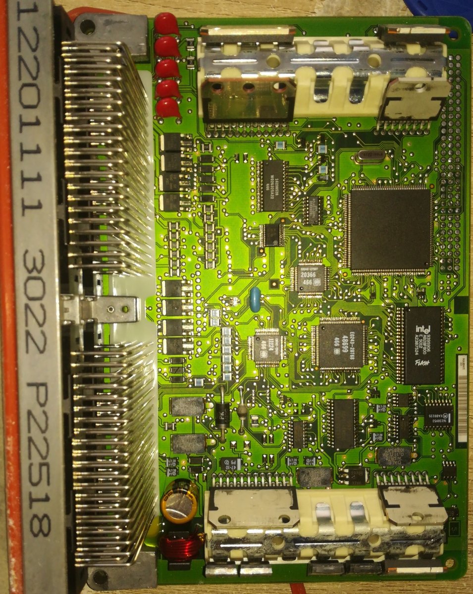

Здравствуйте chevrolet tahoe 2003, требуется отключить иммобилайзер. Моторник delphi. Вскрыл. Память там ab28f800. Так понимаю её читать? Нужно иммо офф
Delphi. Надписи на шильде
Serv. No. 12576106 yctl
Hdw no. 12570558 yctl

а он там есть ?
да есть. Клиент еднственный ключ потерял, купил болванку, нарезал ее. Но машина не запускается
Я извиняюсь, а не проще чип сделать, снимаете антенну иммо там 68hc908as32, и чип 48.
Извините. Нету оборудования для чипа. В основном отключал иммобилайзер. Не подскажите какое из недорогих нужно.
И читал в интернете, у пендосов. Так понимаю можно 30ти минутой привязкой сделать. Но там пишут что резистор стоит.
Нет оборудования - отдай машину  тем у кого есть! Бюджетного оборудования по работе с иммо не существует.
Хорошо, завтра пойду отдам машину. Попробую по инструкции сделать (3 раза по 10 минут зажигание). Если не получится, то клиенту придётся на эвакуаторе далеко везти её, у нас в городе и рядом никто не занимается иммобилайзерами. Я в основном их отключаю
Если есть оборудование в районе 10т, то клиент готов ждать и месяц

Смотрел сайты и видео пендосов. Там по идее стоит Pass Lock 2, смысл запуска этого автомобиля в сопротивлении резистора. Пендосы ставят в разрыв резистор определённого сопротивления и обучают как новый ключ. Сейчас ищу информацию каким сопротивление резистор должен быть.
Если клиент купил ключ с резистором (с али экспресса заказывал возможно с резистором) то попробую его прописать, машину к себе забрать, замерить и подобрать нужное сопротивление. Завтра отпишусь
Мегамос 48 там. Тм100 их делает?
Извините за дубли. С телефона пишу. По моторнику, 10т дороговато, с клиентом обсудим. Программатор в пути ещё в любом случае ждать.
