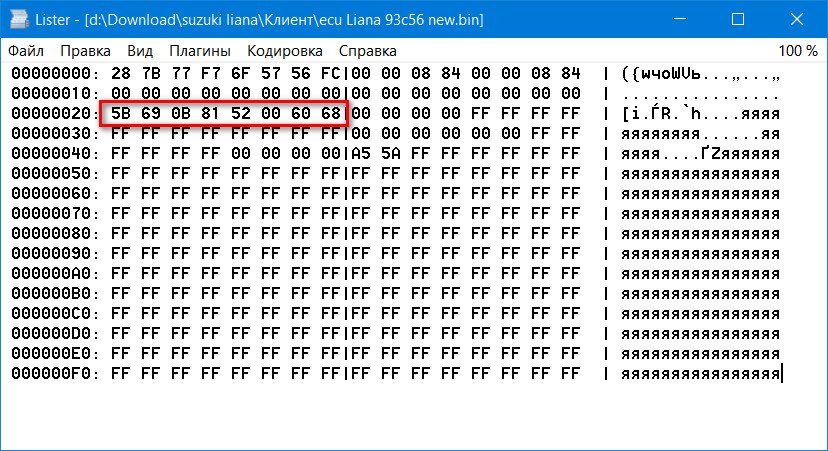

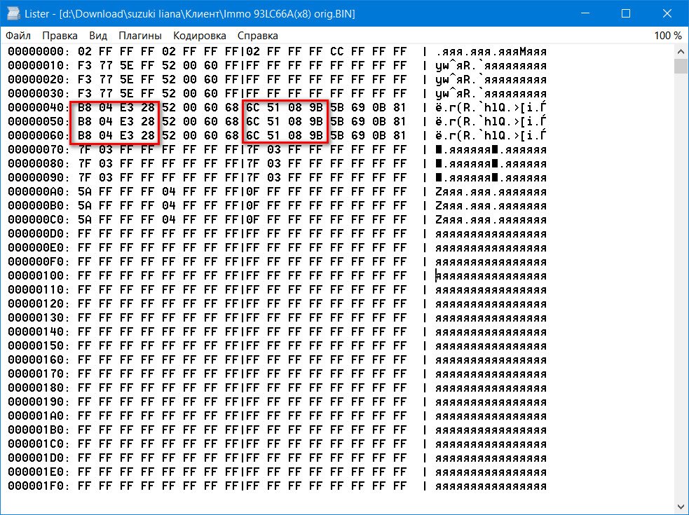

Gladiator73 Опубликовано 16 января, 2023 Опубликовано 16 января, 2023 Добрый день. Ключ на панели приборов моргает. Считал дамп immo и ecu. В иммо видно 2 ключа. Дамп моторника битый. Как правильно восстановить? Залить рабочую пару и прописать новые ключи? У кого есть рабочая пара. Immo 93LC66A(x8) orig.BIN ECU M93C56(x16) orig.BIN
Gladiator73 Опубликовано 16 января, 2023 Автор Опубликовано 16 января, 2023 (изменено) ECU в начало добавлю 51 6С 9B 08 04 B8 28 E3 прокатит? Или нужно еще дамп править? Изменено 16 января, 2023 пользователем Gladiator73
Gladiator73 Опубликовано 16 января, 2023 Автор Опубликовано 16 января, 2023 (изменено) Думаю, что так будет правильно. Изменено 16 января, 2023 пользователем Gladiator73
Gladiator73 Опубликовано 17 января, 2023 Автор Опубликовано 17 января, 2023 (изменено) 5 минут назад, kola333 сказал: думаю не правельно Где ошибка? Добавить 51 6С 9B 08 04 B8 28 E3? Это форум или магазин? Изменено 17 января, 2023 пользователем Gladiator73 1
Gladiator73 Опубликовано 17 января, 2023 Автор Опубликовано 17 января, 2023 4 минуты назад, Slavik k сказал: верно нашел но не туда вписал В самое начало синхру добавить? В любом случае буду пробовать.

serg118 Опубликовано 11 марта, 2023 Опубликовано 11 марта, 2023 (изменено) Здравствуйте! Проверьте пожалуйста синхру на Suzuki Liana 2004 года 1,6 33920-59JB Denso IMMO Suzuku Liana 93LC66A ORIG .bin Suzuki Liana 1,6 2004 ECU 93C56 bit - 2002 (ориг).bin Изменено 11 марта, 2023 пользователем serg118
u-vovchika Опубликовано 11 марта, 2023 Опубликовано 11 марта, 2023 52 минуты назад, serg118 сказал: Здравствуйте! Проверьте пожалуйста синхру на Suzuki Liana 2004 года 1,6 33920-59JB Denso IMMO Suzuku Liana 93LC66A ORIG .bin 512 B · 0 скачиваний Suzuki Liana 1,6 2004 ECU 93C56 bit - 2002 (ориг).bin 256 B · 0 скачиваний Dump Immo ... OK. IMMO DC60EAD4FAAD4F59 ---------------------- Dump ECU ... OK. ECU DC60EAD4FAAD4F59 ---------------------- Synchro ... OK. 2
роман-30rus Опубликовано 11 марта, 2023 Опубликовано 11 марта, 2023 5 часов назад, u-vovchika сказал: Dump Immo ... OK. IMMO DC60EAD4FAAD4F59 ---------------------- Dump ECU ... OK. ECU DC60EAD4FAAD4F59 ---------------------- Synchro ... OK. То есть это рабочая пара!?
u-vovchika Опубликовано 11 марта, 2023 Опубликовано 11 марта, 2023 Только что, роман-30rus сказал: То есть это рабочая пара!? Synchro ... OK. 1
{FRoloV} Опубликовано 11 марта, 2023 Опубликовано 11 марта, 2023 дамп эбу повреждён, какая раб пара? видите мусор?
