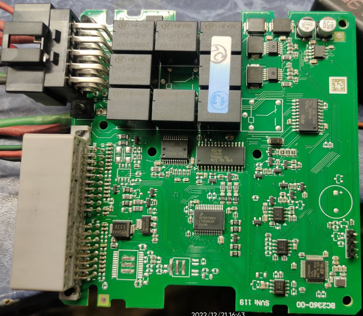

Опубликовано 16 января, 20233 г. comment_1280198 Здравствуйте коллеги. УАЗ патриот 2021 года полная утеря ключей. Моторный блок прошит прошивкой иммо офф и в принципе авто заводится и ездит. Блок комфорта находится в охране и не получается его снять с охраны. На ранних версиях бодика можно было почистить епром(он был внешний) и вроде того хватала для снятия с охраны. На новом бодике стоит STM8S208C6 епром у него внутри. Этот процессор заявлен в программаторе ST-LINK V2. Я хочу попробовать считать прошивку,почистить епром,и записать обратно. Согласно даташит я прозвонил выводы площадки на плате и подключил программатор но ни как не могу подключится и считать,не понимаю что не так,может что то надо в настройках поменять...? Подскажите пожалуйста что я делаю не так и что можно попробовать. Ссылка на комментарий https://www.auto-bk.ru/forum/topic/101442-%D1%83%D0%B0%D0%B7-%D0%BF%D0%B0%D1%82%D1%80%D0%B8%D0%BE%D1%82-2021-%D0%B1%D1%83%D1%8D-236021-6512021-00/ Поделиться на другие сайты Поделиться Поделиться сообщением
Опубликовано 16 января, 20233 г. Автор comment_1280200 По этой ссылке фото платы,распин проца,архитектура прошивки и ошибка что выдаёт мне программа в момент подключения. https://disk.yandex.ru/d/EluOVvGADw7KQg Ссылка на комментарий https://www.auto-bk.ru/forum/topic/101442-%D1%83%D0%B0%D0%B7-%D0%BF%D0%B0%D1%82%D1%80%D0%B8%D0%BE%D1%82-2021-%D0%B1%D1%83%D1%8D-236021-6512021-00/#findComment-1280200 Поделиться на другие сайты Поделиться Поделиться сообщением

Опубликовано 24 января, 20233 г. comment_1280560 Возможно там проц закрыт и считать - записать его уже не возможно Ссылка на комментарий https://www.auto-bk.ru/forum/topic/101442-%D1%83%D0%B0%D0%B7-%D0%BF%D0%B0%D1%82%D1%80%D0%B8%D0%BE%D1%82-2021-%D0%B1%D1%83%D1%8D-236021-6512021-00/#findComment-1280560 Поделиться на другие сайты Поделиться Поделиться сообщением
