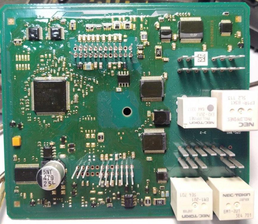

Опубликовано 23 января, 20233 г. Здравствуйте. Подозреваю повреждение блока управления электропитанием 231А03142R. Понимаю что скорее всего мой вопрос не решится но попытка не пытка - спрошу. Предыстория: владелец очень неудачно "подкурил" от другого аккумулятора - на проводах разъёма датчика тока аккумулятора повреждение изоляции, - думаю от неаккуратно накинутых клещей. Причём завел машину не с первого раза. Результат: постоянно работающие дворники, светящаяся неисправностями приборная панель, сообщение на приборной панели о незаряжающемся аккумуляторе. Это сообщение об отсутствии зарядки его сподвигло на проверку наличия зарядки методом снятия клеммы с АКБ при заведенном ДВС. По диагностике (Clip) жалобы на отсутствие связи с датчиком тока, что-то о нагрузке генератора (не запомнил), ни слова о дворниках. Сбросил защиту. Просто при включенном зажигании дворники успокоились, Но на ручку переключения режимов никакой реакции, а при запуске ДВС снова начинают работать безостановочно. Может есть у кого из коллег опыт в ремонтах данного блока? Такие же блоки кстати стали ставить в Лады...
