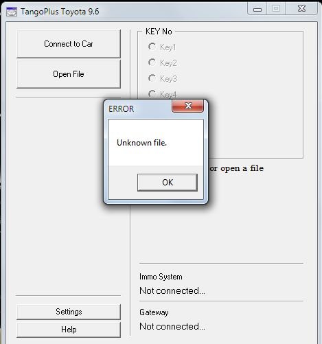

Нужна помощь в обнулении смарт бокса для записи кейлесс - после утери (чип записан - в слоте запуск есть )
Машины очень редкие у нас в городе - сам пробовал обнулить - не вышло

93c76 eep smart box crown.bin
На них не стандартный смарт бокс же. Чип в одном , кейлесс в другом. В танго и тлс не заявлены нигде. Руками делают
перемычка некатит?
Про перемычку вообще не в теме. В сам смарт бокс?
