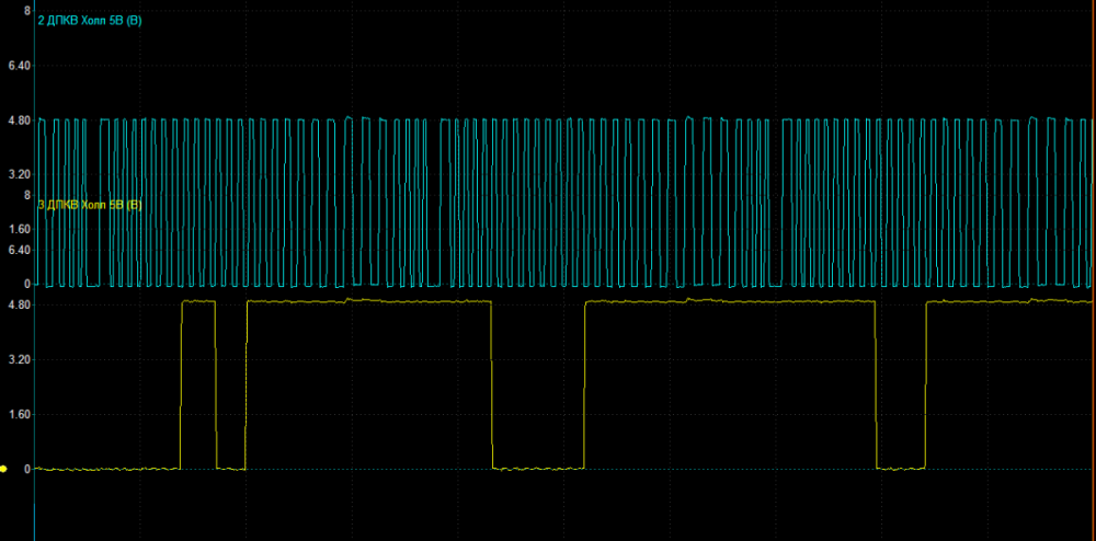

Приветствую, сломал всю голову. Пытаюсь запустить машину. Транспортер Т5, родной мотор был AXB поставили BXE, оба 1.9, но разные ДПКВ. Хозяин поставил  ДПРВ с родного мотора. ДПКВ с сальником от более свежего AXB (холл). Пришлось ставить EDC16U31 вместо EDC16U1, переделать проводку. Сигнал с ДПРВ идет какой то странный. Стал проверять, кручу потихоньку колено, сигнал появляется в начале выступа на задающем диске, если дальше провернуть - пропадает. Пробовал металлической пластинкой - четко видит. При прокрутке так и получается - выбросы в момент начала выступов на диске

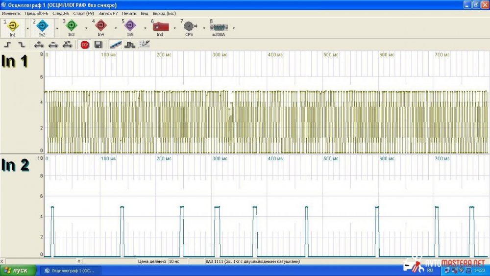

Привет. Ничего не понятно ... на скринах есть снятая тобой осцилка? Первая? Вторая картинка это от чео и для чего?? )))
