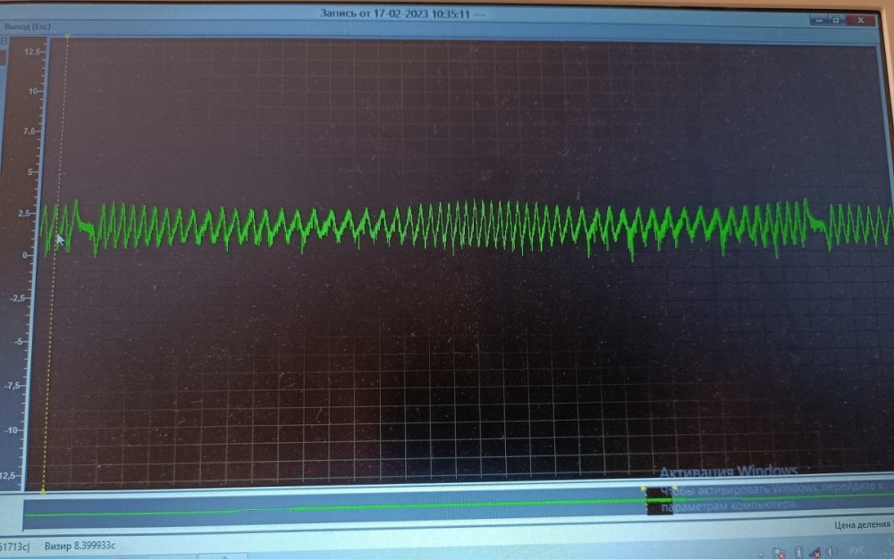

Есть пежо 406 с ЭБУ Bosch MP5.2. Двигатель не заводится. При прокрутке стартером отсутствуют управляющие импульсы от ЭБУ на катушки и форсунки.
Диагностика видит обороты прокрутки стартера. При тестировании из диагностической программы форсунки срабатывают, тестирования катушек в программе нет.
При прокрутке стартером не всегда, появляется однократная искра и импульс на форсунки в самом начале вращения двигателем и также в самом конце.
Осциллограмма ДПКВ во вложении.

Видимо новый оригинальный дпкв оказался бракованным, несмотря на то что осциллограмма вроде нормальная. С другим дпкв машина стала заводиться.
