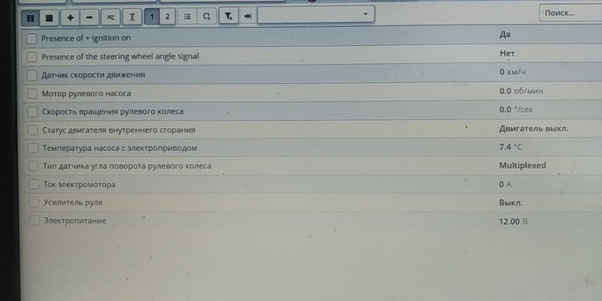

Опубликовано 15 марта, 20233 г. comment_1283129 Peugeot 408 2012 год, двиг HFUЭГУР не работает, блок с донора, т.к. в родной был удар. Референс номер 1 в 1.Висят 2 ошибки U1305 (Информация о скорости вращения рулевого колеса)и U1105 (отсутствие или потеря информации о скорости вращения рулевого колеса). В датастриме рулевые угол и скорость стоят 0.0Ищу информацию, т.к. ранее не работал с этими системами. На авто ABS8.1 (не ESP). В конфигурации BSI датчик угла рулевого колеса выставлен - Absent. (пробовал включить, ничего не изменилось)Как проверить датчик? Распиновка, куда с него идет сигнал? Есть ли он вообще? Если нет, откуда GEP берет информацию? Схема, процедуры проверки. Всё приветствуется. Ссылка на комментарий https://www.auto-bk.ru/forum/topic/101744-peugeot-408-%D0%BD%D0%B5%D0%B8%D1%81%D0%BF%D1%80%D0%B0%D0%B2%D0%BD%D0%BE%D1%81%D1%82%D1%8C-%D1%8D%D0%B3%D1%83%D1%80/ Поделиться на другие сайты Поделиться Поделиться сообщением

Опубликовано 21 марта, 20233 г. Автор comment_1283446 Да, схемка пригодилась, на авто все так же, разве что цвета другие проводов. Проблема оказалась в блоке GEP. Донор несмотря на полное, 100% совпадение идентов, был настроен под мультиплексный датчик угла поворота руля, а исходный под аналоговый датчик. Никаких настроек в DiagBox я не нашел под этот блок. Разве что раздел Download, но он мне недоступен. Ссылка на комментарий https://www.auto-bk.ru/forum/topic/101744-peugeot-408-%D0%BD%D0%B5%D0%B8%D1%81%D0%BF%D1%80%D0%B0%D0%B2%D0%BD%D0%BE%D1%81%D1%82%D1%8C-%D1%8D%D0%B3%D1%83%D1%80/#findComment-1283446 Поделиться на другие сайты Поделиться Поделиться сообщением
