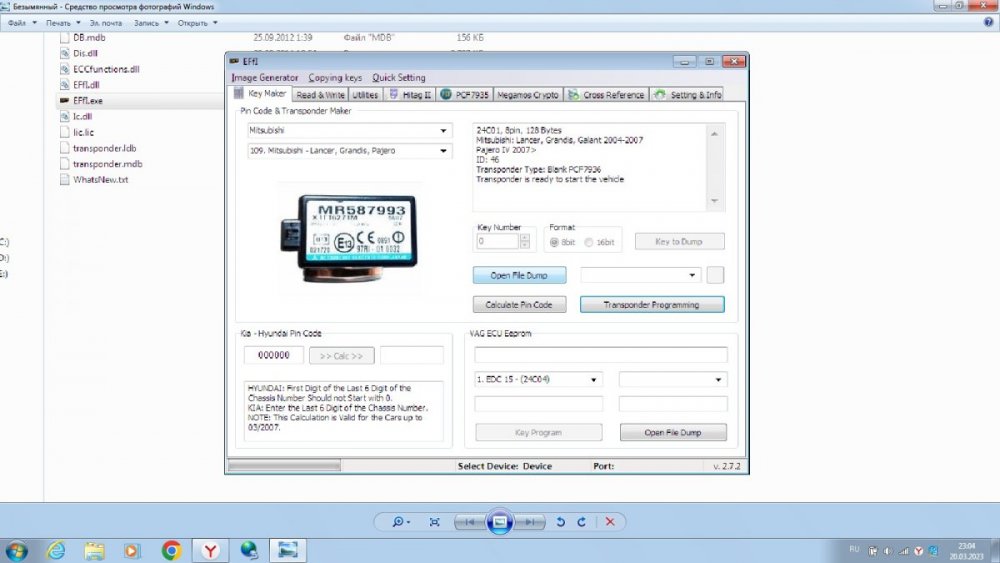

Опубликовано 20 марта, 20233 г. Приветствую! Может кто-то помочь с привязкой ключа на Mitsubishi Grandis? Или пнуть в нужном направлении? Утеряны ключи, куплен новый замок с иммобилайзером и ключом, машина естественно не заводится. Есть оба дампа. Пытаюсь положить ключ из донора (Id ключа BE191816) в родной дамп получаю ошибку иммо 12, в ецу 0513. Считать блок ЭБУ нечем, привязать ключ тоже. Есть Zed Bull и единственный чистый PCF7936. Дампы прилагаются mr587993_donor.bin mr587993_orig.bin
Опубликовано 20 марта, 20233 г. А кто мешает сделать чип по дампу родного иммобилайзера, тем более, что есть и чип 7936 - новый и зед булл.
Опубликовано 20 марта, 20233 г. Автор Никто не мешает, знаний маловато. В дампе (XOR) понимаю только где пин, синхра и ключи.
Опубликовано 20 марта, 20233 г. Загружайте оригинальный дамп иммо в zed-bull, генерируете чип по данным из дампа, сохраняете дамп, записываете в микросхему памяти. Устанавливаете на автомобиль и заводите автомобиль.
Опубликовано 20 марта, 20233 г. Автор Из программ только Zed-Bull 508 и EFFi 2.7.2. Насколько я понимаю нужно руками через вкладку Hitag II.
Опубликовано 20 марта, 20233 г. 27 минут назад, mobiNik сказал: Из программ только Zed-Bull 508 и EFFi 2.7.2. Насколько я понимаю нужно руками через вкладку Hitag II. Выше постом ведь разжевали! Запускаете прогу EFFi с подключенным зед-булл. Выбираете марку тип иммо с права в кошечке будут перечислены авто. Увидите грандис, значит то. Подгружаете дамп считанный с родного блока иммо. Нажимаете сделать ключ. Сохраняте изменённый файл. И записываете в иммо. Подключаете заводите авто. Моторник вообще не нужно трогать. Изменено 20 марта, 20233 г. пользователем autoZAK
Опубликовано 21 марта, 20233 г. 12 часов назад, mobiNik сказал: Пытаюсь положить ключ из донора (Id ключа BE191816) в родной дамп получаю ошибку иммо 12, в ецу 0513. Оставьте эту идею, в Hitag2 идентификация проходит не только по ID , основа Cryptokey. Отложите в сторону донорский блок ИММО и достаньте чип- транспондер из донорского ключа, он вам тоже не понадобится. В ключ вставьте чистый PCF7936AS. И, как коллеги вам выше описали, из дампа оригинально ИММО Zed Bull ♉ впишет (в чем я сомневаюсь) Crypto в чистый транспондер, а ID транспондера в дамп ИММО. Правленый дамп сохранить и записать в ИММО . А вообще правильно подготовленный транспондер, зная PIN писать через OBD с помощью диагностического оборудования.
Опубликовано 21 марта, 20233 г. Пин стандартный 4**5 и в дампах обоих видно. Как ещё хозяин отнесётся к "доставанию" чипа из купленного ключа Может всё-таки найти чем моторный прочитать... И всё будет красиво.
Опубликовано 21 марта, 20233 г. 1 час назад, 1avtopilot сказал: Как ещё хозяин отнесётся к "доставанию" 18 лет машинке!как он к этому может отнестись?уж как нибудь дотянет до семидесятилетия.😁
