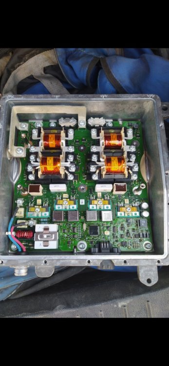

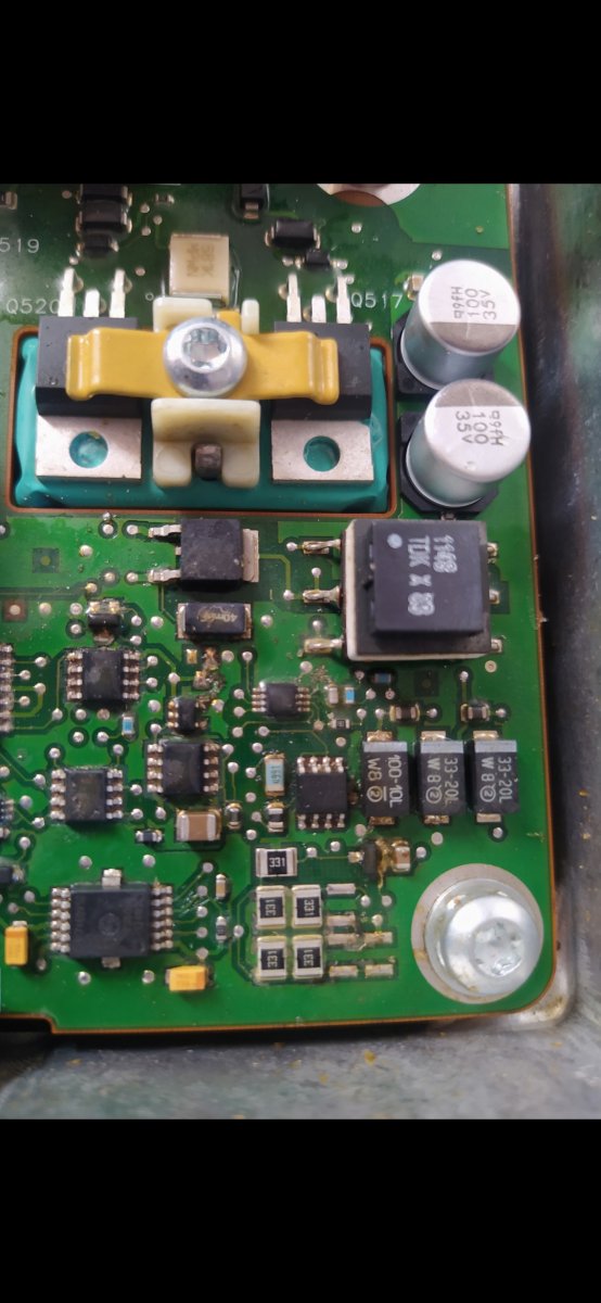

Привет всем. Прошу помощи специалистов по схемотехнике. На вешеуказанном автомобиле перестал выходить на связь преобразователь напряжения DC/DC. На автомобиленет генератора, есть две сети: 12 вольт и 320 вольт, при работе двигателя заряжается высоковольтная батарея, а данный блок преобразовывает 320 вольт в 12 и дает ток в 12 вольтовую сеть. При неработающем двигателе и зарядке внешним зарядником 12-вольтовой батареи преобразователь может заряжать высоковольтную батарею, короче, работает в две стороны. Подходит к нему толстый провод 12 вольтовой сети, оранжевый провод высоковольтный и три провода кан шины. Проблема в том, что на процессор и еепром не приходит питание 5 вольт. Внизу справа на фото 12-ногая микросхема TLE7469GV52, рна должна выдавать 5 вольт, но не выдает и на нее ничего не приходит. Подскажите, пожалуйста, хотя бы по фото где что можно проверить, на большинство микросхем даташитов не смог найти. Внизу справа что-то типа трансформатора, на котором написано TDK, шестиногая, на средних ногах есть +12 вольт.
