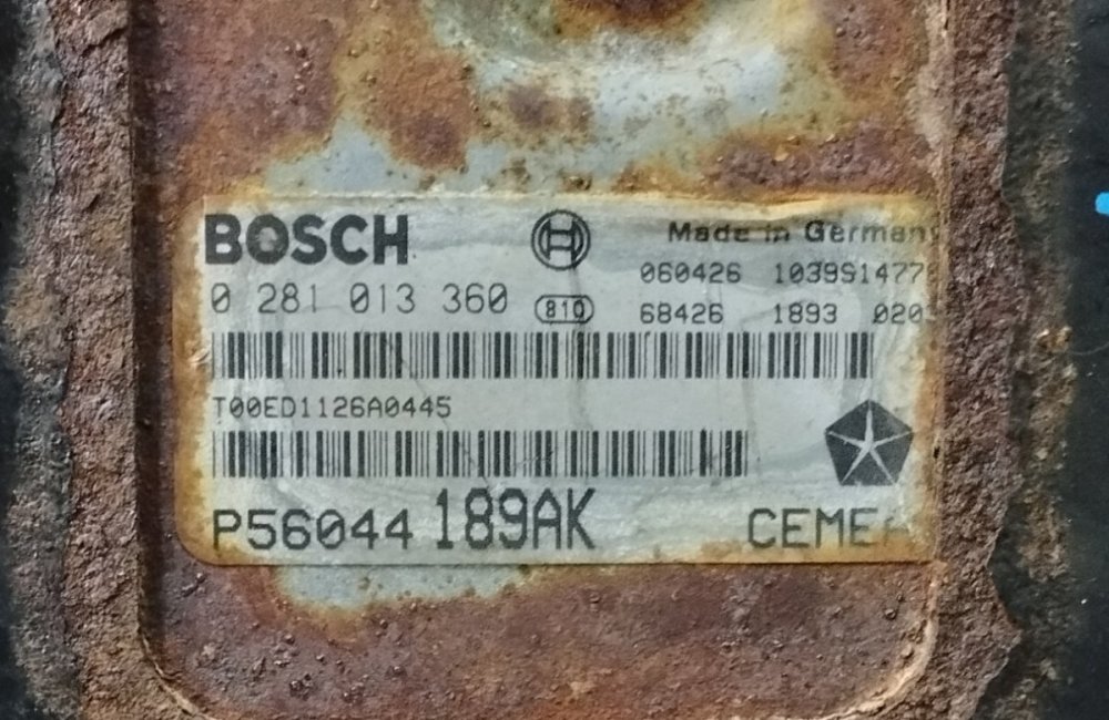

привезли  Grand Cherokee 2005г 3.0D EDC16 с задачей замены эбу двигателя  так как мотор плохо заводится и троит.
фото эбу родного и эбу с разборки добавлю ниже
ни как не получается подружить новый эбу с машиной. без разбора блока надо сделать так как блок в пломбах ......возможно ли это вообще или нет?

Фото родного блока
https://www.auto-bk.ru/forum/topic/101849-grand-cherokee-2005%D0%B3-30d-edc16-%D1%81%D0%B8%D0%BD%D1%85%D1%80%D0%B0/#findComment-1284055

Что то родной блок мне больше доверия внушает)))
https://www.auto-bk.ru/forum/topic/101849-grand-cherokee-2005%D0%B3-30d-edc16-%D1%81%D0%B8%D0%BD%D1%85%D1%80%D0%B0/#findComment-1284057
Они даже по железу разные.
https://www.auto-bk.ru/forum/topic/101849-grand-cherokee-2005%D0%B3-30d-edc16-%D1%81%D0%B8%D0%BD%D1%85%D1%80%D0%B0/#findComment-1284058
На разборке был только один блок по вину подходит,  по железу возможно разные, можно будет как то подвязать для пробы, синхру бы как то сделать....
