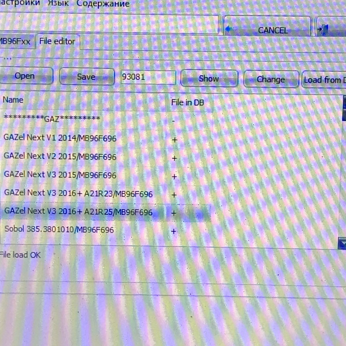

Опубликовано 7 апреля, 20232 г. Делал кто такую? Проц MB96F696R. Проц залоченый. Прочитал MD как Некст. Пароль газели подошёл. Нужен дамп для сравнения. Проблема - пробег показывает, но стоит на месте. Других дефектов нет. Подкидывали другую панель - всё работает, всё идёт. CAN на панели ОК. Хозяин купил автобус уже с дефектом. Подозрение на прошивку либо неудачную смотку. Надо сравнить. паз_93081км Изменено 7 апреля, 20232 г. пользователем cubic007

Опубликовано 7 апреля, 20232 г. Автор И да, ни один кальк из MD правильный пробег не показал... И область пробега (по аналогии с газелями-уазами) не вижу. Изменено 7 апреля, 20232 г. пользователем cubic007
Опубликовано 7 апреля, 20232 г. если есть считаная флеш то рисков нет . пробуй разные хуже не будет . примерно по годам .
Опубликовано 7 апреля, 20232 г. Автор А смысл, если пробег на панели есть, а в прошивке MD не видит. Я бегло конечно посмотрел, но структура дампа по адресам с некстом не совпадает.

Опубликовано 8 апреля, 20232 г. Автор Отбой. Газелевские дампы не катят (понятно по дисплею). Нашёл область пробега. Пересчитал. Вставил в ориг флеш. Профит.
Опубликовано 9 апреля, 20232 г. Панель газоновская. Маркировку панели глянуть бы. И в кальках надо было выбирать locked и год выпуска, который указан на задней крышке панели.
