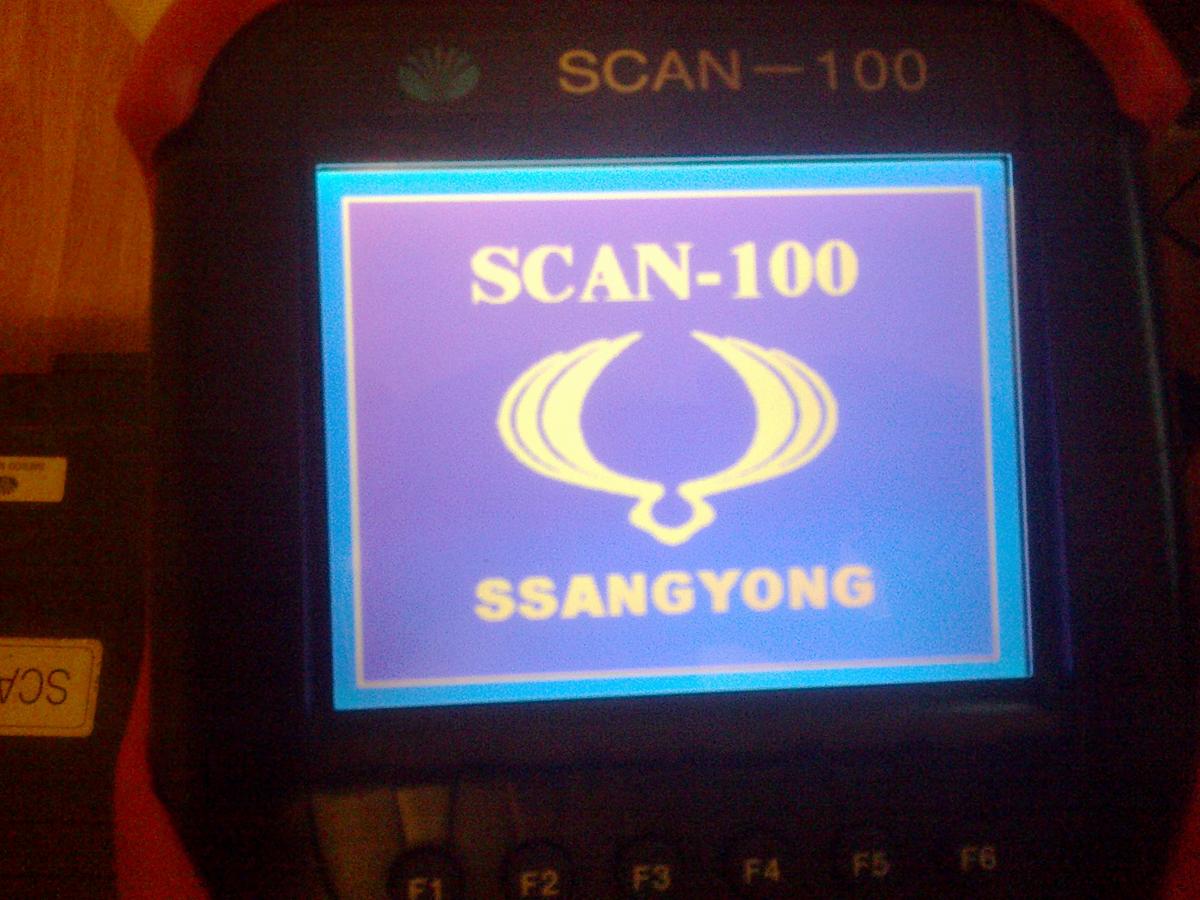

Вот кому надо для Scan100 - образ карты SsangYong
ssangyong.rar
А какой PID?

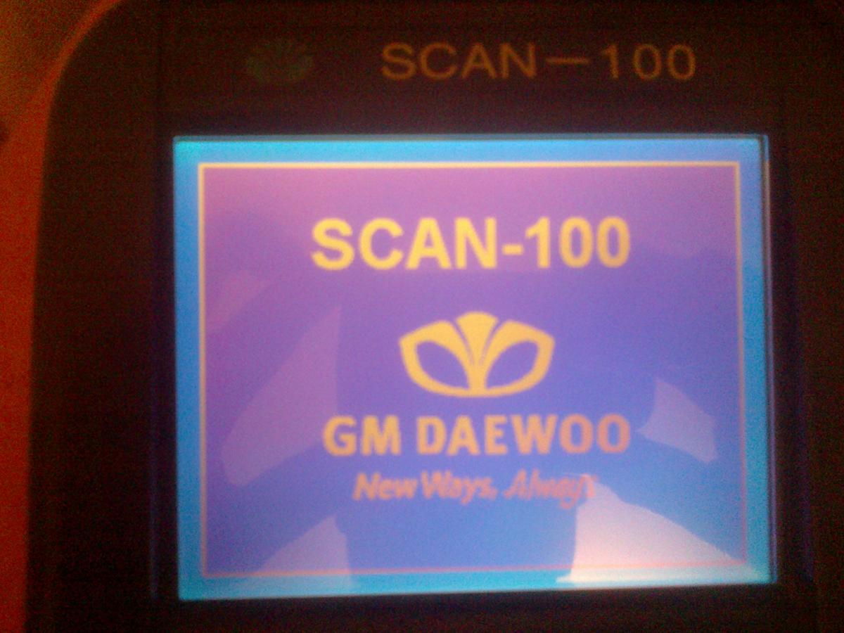

Доброго времени суток! Может есть у кого для Scan-100 jj.bin файл прошивки для GM Daewoo от 6.12.2010? Скинте пожалуйста.
2010.12.06 EN
https://yadi.sk/d/vocqbNqeceEwG
Изменено пользователем DANTIST
Спасибо, а не подскажите почему при заливке на прибор данного файла Scanload выдает ошибку "ID erorr...!"
PID нужно поменять yes+no+F3,PWR
00 00 02 37
только свой не забудь записать
00 00 02 37
Спасибо огромное, все получилось!
