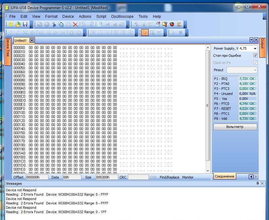

ptc0 ptc1 ptc3 уровни установлены?делаются они нормально внутрисхемно.
Объясните пожалуйста.
ТС,  у вас упа под рукой,  смешно не сделать. SS на страничке чтения,  окошечко справа посередине,  в нем 00-00-00-и так далее. Вольтер не нужен. Смотрите на что ругается в меню соединения.

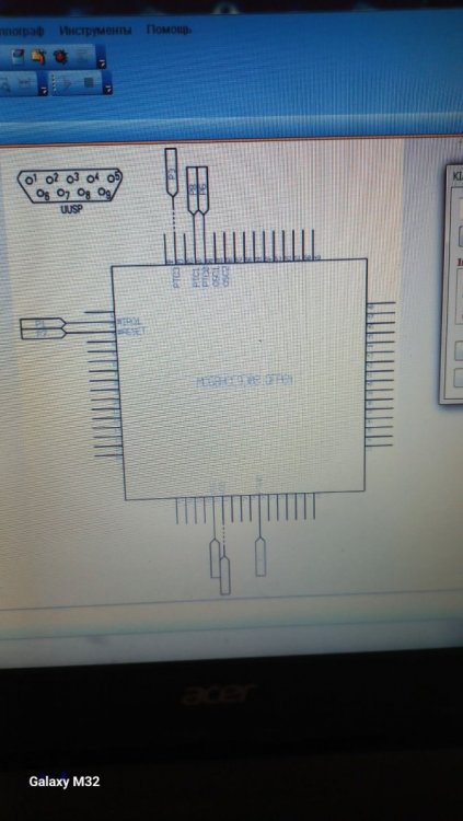

вот по упе подключка
У меня есть. Так и подключал

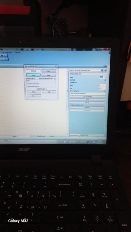

у меня вот как окно показывает
У меня так.

Справа внизу русским языком,  Соединение. А SS  подбирать по маске нужно.
И кальк не трогайте пока. Не знаю,  как он со скриптом работает. Научитесь сначала просто читать.
