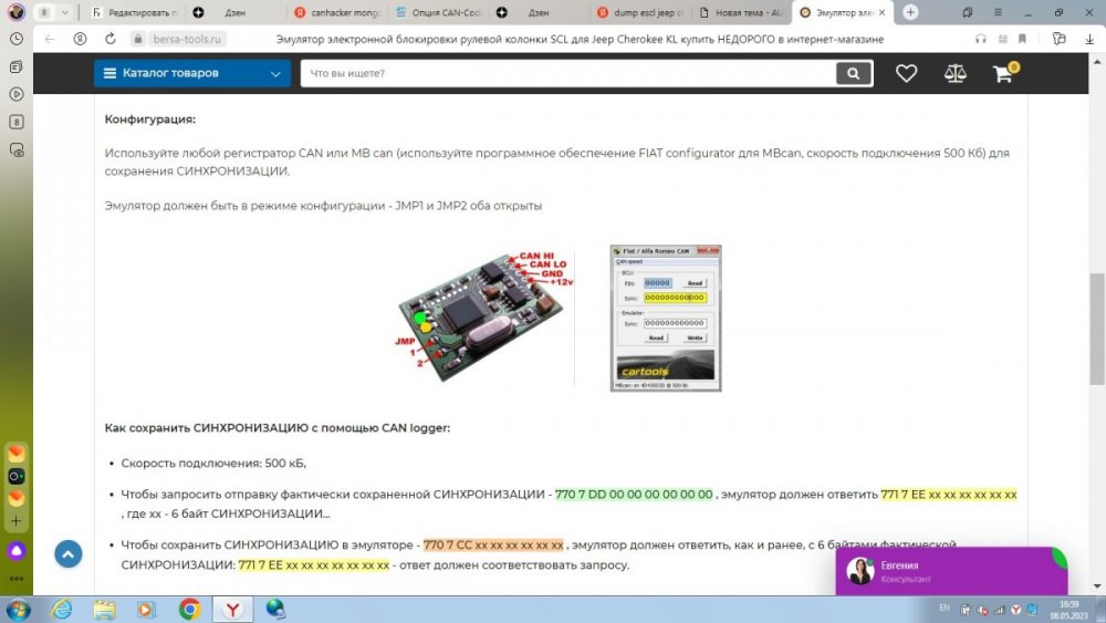

Вообщем в продолжение.... Приобрёл не дорогой девай под прогу CanHacker 2.0.2 версии Слава Богу разобрался как смотреть и как запрашивать по can у эмулятора.
Вот только разобрался как сохранить синхру. Теперь задача найти эти 6 байт синхры в дампе.
Требуется помощь. Кто в курсе подскажите по каким синхра адресам?
Дамп прилагаю. Нашёл несколько вариантов по 6 байт. Не знаю правильно или нет.
37 ED E5 CB 40 94
D5 17 87 87 0F 28
2C 2B 2C 2B 7C 7A
2C 2B 2C 2B 7B 78
Это четыре набора. Какой из них ХЗ.
SCL_EEP_24LC08.BIN
Ну всё. Разобрался. Один из списка подошёл) Машину завёл отдал.
