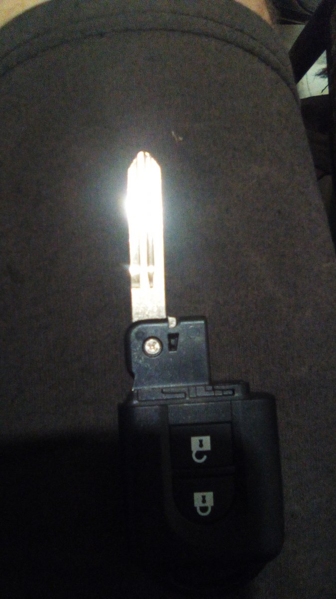

Добрый всем дня. Парни  подскажите Nissan Tiida 10г ключ интелект смарт  как на фото кто делал копию чипа? Клонировать на хт 27 или на родной чип что в ключе? Второй ключ надо сделать.

Второй хочу сделать, уже купил новый ключ осталось нарезать и за программировать его. Я думаю проще скопировать чип, а кнопки отдельно можно же так? Или как то по другому можно?
Чип копировать можно. Потом заменить чип в ключе и прописать в авто. ( пишется и Б/У ключи, только чип  заменить). Лаунч пишет смарт в авто.
Чип я сделаю копию на хт27 и заменю, а зачем прописавать в авто ? Кнопки только потом прописать и все?
вы родной ключ читали , там точно 4D ?
Да родной 4 D.
в любом приборе написано на какой чип можно клонировать , прописка кнопок отдельная процедура , родной чип находится правее винта на вашем фото  , прописать , меньше телодвижений

5 часов назад, ulon08 сказал:
после замены чипа ( копии ) смарт работать не будет. но с лезвия авто будет заводиться. прописка смарта нужна (смарт ключ это не только радио )
