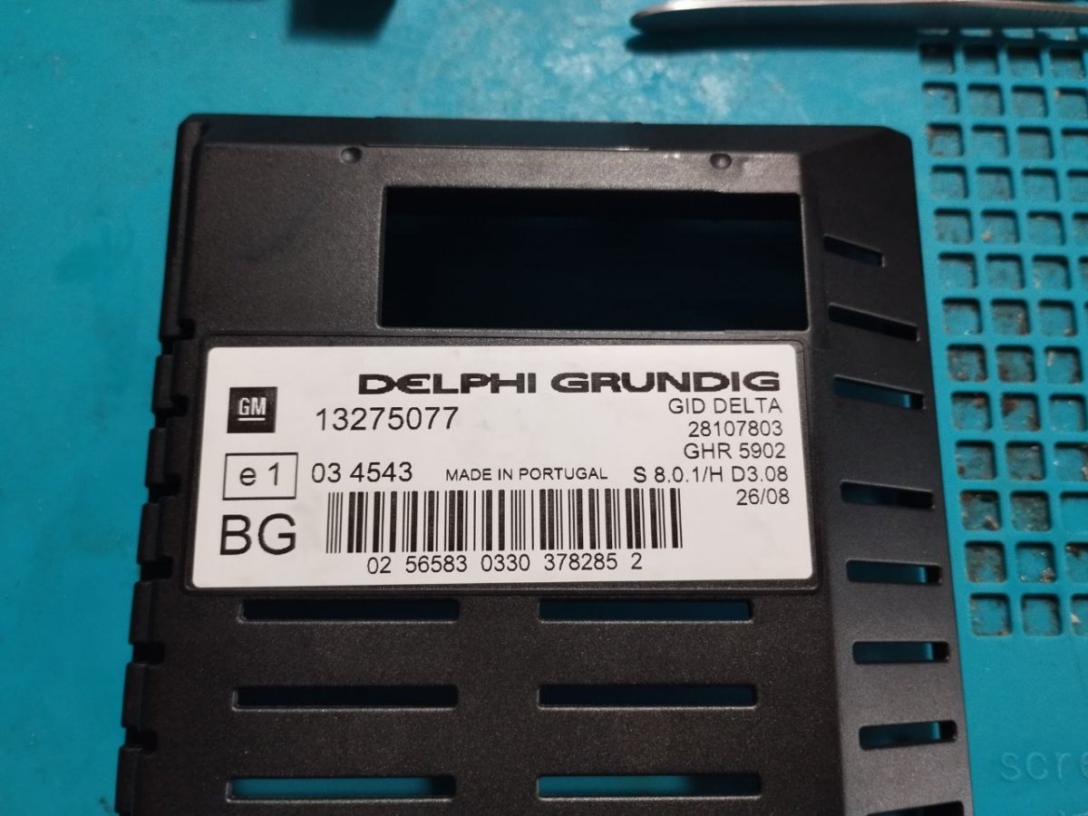

Парни привет! первый раз столкнулся. Клиент купил дочкам машину а в ней разбит центральный дисплей.
Купил б.у с разборки цифра в цифру. Пробовал вин ручками править и карпас и всё равно пишет safe, вернее помаргивает когда майфун подключаешь ну и соответственно музыка не работает
всё остальное корректно печка и крутилки.
Подскажите! Если просто дамп 25080 AN перелить полностью поможет?
Изменено пользователем viktor9950
Могу сделать магнитолу виржин но думаю тут должно быть всё проще
Через дамп делаете вирджин,потом вяжете на авто , ну а если есть Tech2 , то без дампов...
Я лично делал opcom, с предподготовкой,но какой конкретно был дисплей-не отвечу...
46 минут назад, viktor9950 сказал:
Да.
Фаяз спасибо дорогой! Всё четко. Пересадил епром и всё заработало. Это мне напомнило REC блок, у человека до того перебило провода в задних дверях! Что вся жопа перестала светиться, поворотники, стоп сигналы, габариты. Съездил на разбору взял б/у блок и вся светомузыка заработала кроме центрального замка. Так же поменял епром и всё заработало. Всем спасибо кто откликнулся 👍
