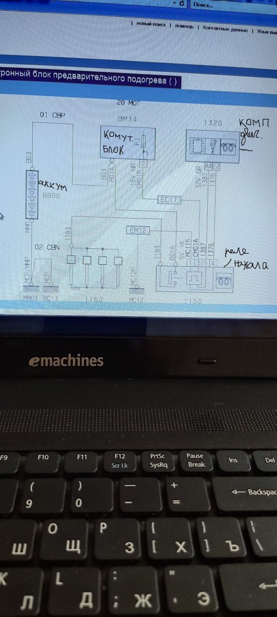

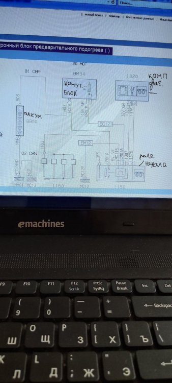

Свечи накала не работали,был обрыв в реле накала.Сделал,теперь свечи работают,реле щёлкает.Через Лексию тест реле тоже щёлкает.Проблема в том что загорелся чек ошибка 1352 и тяга хуже стала.Ошибки сбрасываю,опять появляется 1352 и чек.Сбрасываю фишку с реле накала,чек пропадает,тяга в норме,но свечи то не работают.Свечи новые поставил-ничего,да и старые проверил-все рабочие были.Зря только деньги потратил.Куда копать?Уже весь мозг себе вынес.Может ткнёте в схеме что проверить?Спасибо.
