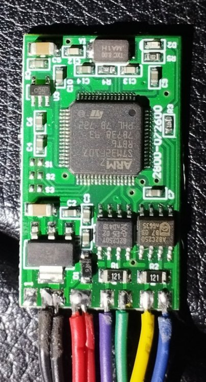

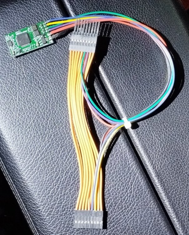

Проблема в следующим, обратились на корректировку панели, гл х166 2015г , панель пересчитал, поставил фильтр в разрыв разъёма панели, пробег появился на пару секунд и обратно вернулся старый((
Брал фильтр на алике , китаец молчит, описание к фильтру ни какое, кузов х166 в описании заявлен,
В чем может быть проблема? Может кто то сталкивался с подобным помогите решить ...

Видел разного цвета эти фильтры, чёрные синие зелёные, компоненты на плате разные, судя по всему и под разные ам
Так типа перемычку и надо запаять s1 либо s2 либо s3

Да я тоже раньше ставил, работало без проблем, раньше ещё фильтры продавались без проводов , паять надо было, описание было чего куда и как
А сейчас не работает и не понятно в чем причина (((
Разобраться конечно хотелось бы, купил несколько таких
Форум то большой вроде, ни кому такие как на фото фильтры не попадались!
Так перемычки ставил или нет?
Перемычки пока что не ставил)

03.08.2023 в 15:52, arteorlo сказал:
Спасибо большое за совет
Всё получилось

так а чего не отписался? тоже мучаюсь с таким же, где описание нашел?
вот описание
