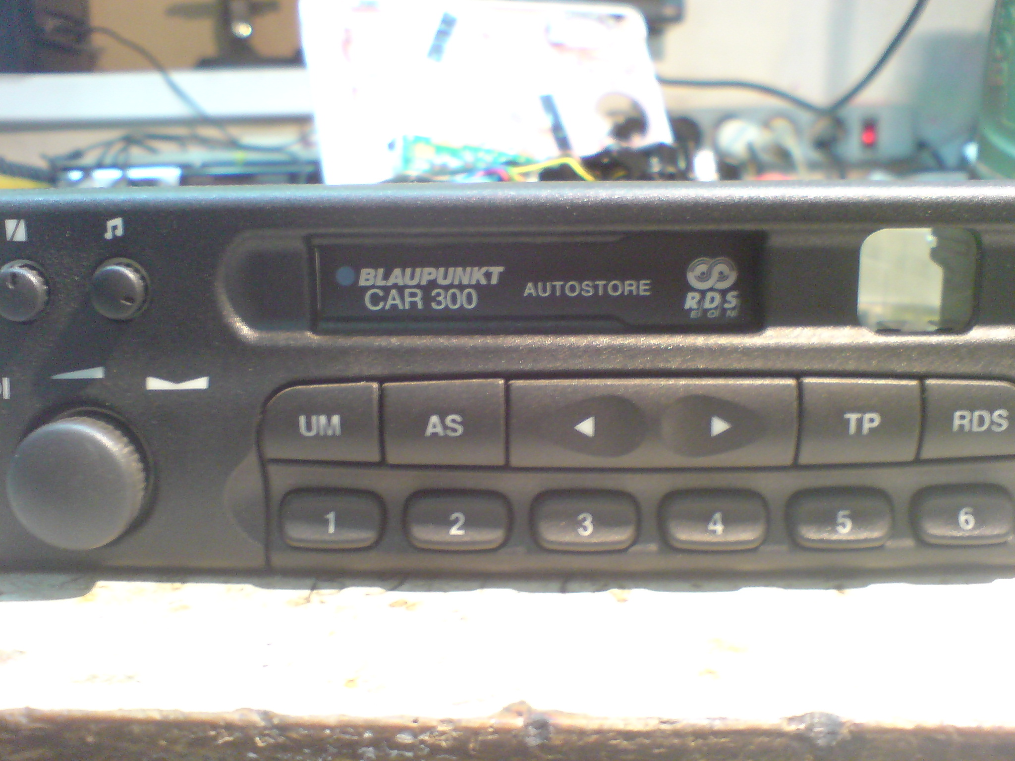

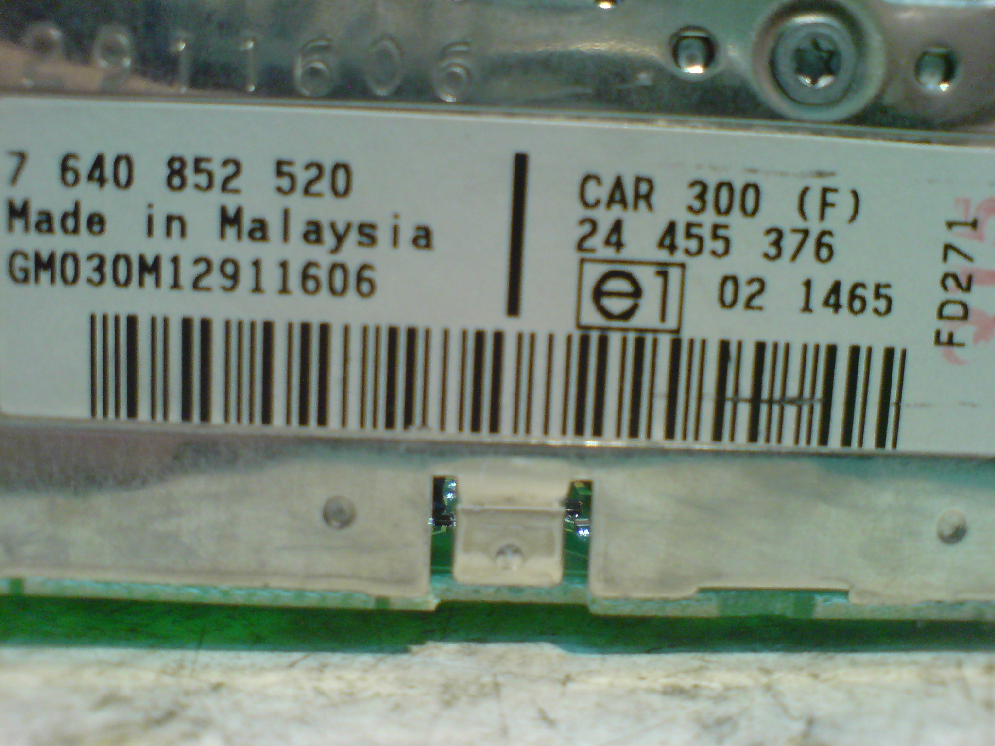

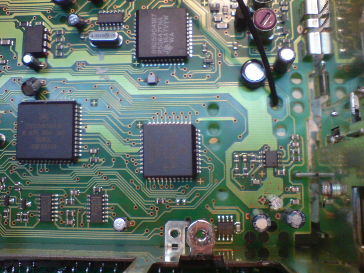

Подскажите. Разобрал, нашел два проца моторолловских и епром память 24с02. Дамп прилагаю. Пробег в епром хранится? Просто читал темы про CAR300, но с другой буквой, там в проце Как считать и как вводить

Вообще-то там по базе 24С01.. Код в ней. Алгоритм рассосан и кальков в сети мильен :)
Ввод стандартный для Опеля - удерживая AS, включаешь аппарат, ждешь пока пикнет и напишет 10 - - - -. Вводишь код, удерживаешь опять AS, пока не пикнет и не включится. Усе.
код пр. MC68HC05B16
Спасибо. А счетчик в дампе есть? И на столе по ходу не введешь (дисплея нету)
Читай проц. Код там.
Спасибо.
почему проц читать есть калк , а код 1541
