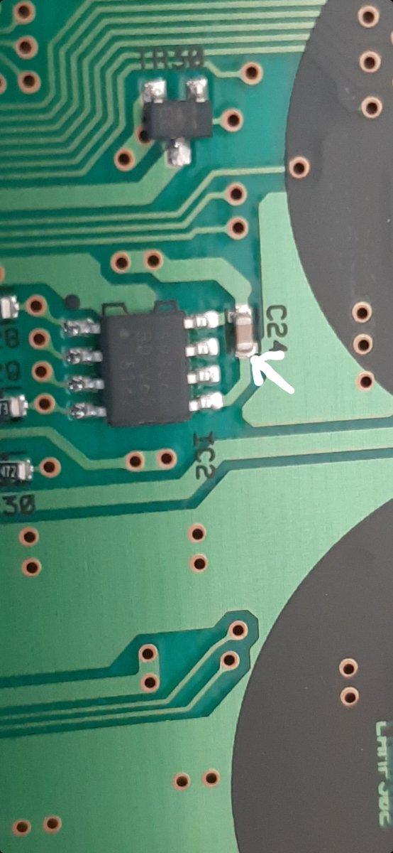

Тему можно закрывать, дело было в конденсаторе прищепка его зацепила, перепоял кондер c24 приборка ожила пробег редактируеться стрелки работают, стрелки просто поддел вилкой и снял только пометил как стояли перед этим в противоположной части, повернул пока не упадут.
ты лапшу на уши в каком нить другом месте вешай..
тот кондёр между Vss и Vcc  выкинь нахер и всё будет работать..
и стрелки маздоматоров метить - хернёй заниматься )) ось вылезет и приплыл..
так что не дуй в уши ..  тут люди опытные и грамотные сидят..
З.Ы. увалил дамп записью внутрисхемно на 5 вольтах...повезло с машиной. иммо нет  в панели )))
и со стрелами видать повезло, без осей вылезли с маздомоторов ))
Везунчик ))))
Изменено пользователем vit-kin
