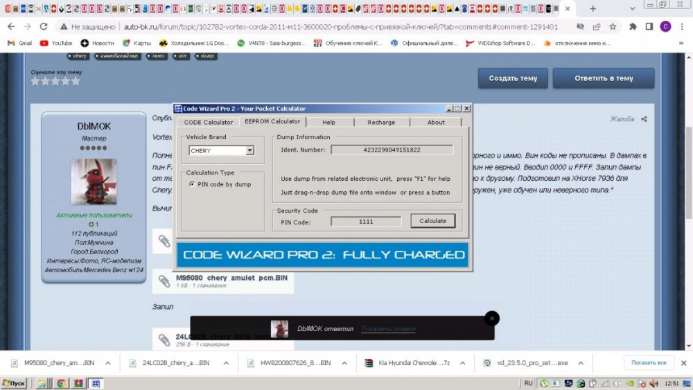

Полная утеря. По вину пин не подходил, когда оставалась одна попытка, слил дампы с моторного и иммо. Вин коды не прописаны. В дампах в пин FFFF. При попытке ввода пин кода через Сканматик 2 в моторный и иммо пишет, что пин не верный. Вводил 0000 и FFFF. Залил дампы от такого же иммо и от чуть другого моторного. Пины подошли, всё сбросил, привязал одно к другому. Подготовил на XHorse 7936 для Chery.  При попытке обучения ключа — "Блок управления отклонил запрос: А4 - ключ не обнаружен, уже обучен или неверного типа."

в родных дампах пин 1111
1 минуту назад, сергей1971 сказал:
Понял, спасибо. Но сейчас дампы привязаны, может ли быть проблема именно в XT27A?
Родные попробую залить чуть позже.
