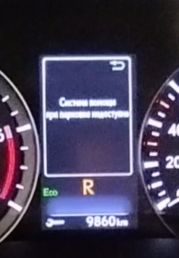

Помогите разобраться с лексусом , машина новая без пробега
Не получается включить парктроник
После запуска мотора на панели моргают 2 значка  Р-off  и машинка с крюком под заднем бампером
На панели пишет - помощь при парковке не доступна
При этом ошибок по блокам нету
В менюшки на панели приборов вкл выкл помощь при парковке , пробовал не помогает
Может кто сталкивался как его оживить?
АКБ отключали?
Да специально скидывал, ждал, не помогло
Было такое после откл акб, проехали немного и заработало. После чего неисправность возникла?
По поводу проехаться, мысли были но пока не было возможности
С грузили с погрузчика новую, сняли транспортный режим, осталось разобраться с парктроником
Машина стоит в салоне на продаже
Тогда проехаться надо.
Внимательно смотрим Течстримом статус подключения концевика фаркопа, потом смотрим схему и делаем выводы.
