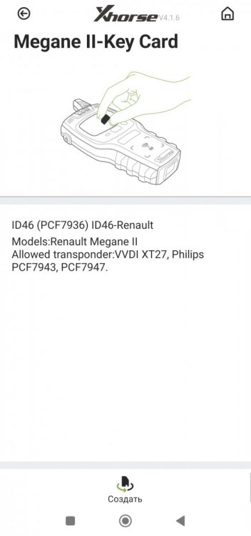

Добавлен скриншот

Сделай ресет чипа , пусть даже плата в KDX2 не подходит по фото ( SLC и SDA можно найти по даташит чипа). Пройдись по всем позициям, если чип откроется, то потом и хорсом можно попробовать подготовить под меган2.

Можно будет сделать. Только после того как впаять , нужно будет с помощью Xhorse сделать подготовку чипа под Рено карту .
