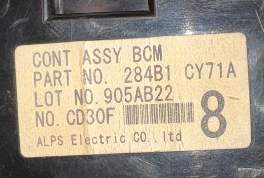

Ошибок нет. Блочёк с разборки. Нашёлся родной весь перепаянный блок Смарт. Они оказывается хотели добавить ключ. Стереть стёрли а прописать не смогли. И вот такая же петрушка.
Ещё сразу я обратил внимание что барашек крутится свободно. То есть не блокируется без жала. Выяснилось что стоит пандора с автозапуском. Возможно что то подшаманили с барашиком . Там ведь микрики и соленоид должны работать. Так может блок не правильно видит состояние микриком и обрывает процедуру привязки.
