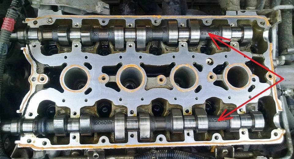

Валы местами не перепутал? Впуск выпуск.

Нет, на впускном доп кольцо. Фото не моё, но у меня один в один устаноалены.
