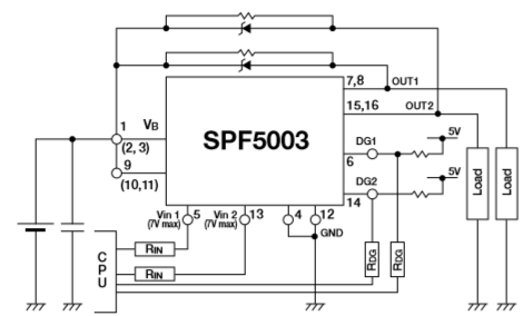

Может есть у кого принципиальная схема блока или ее подобие? Либо схема его аналогов, типа 37820-RBE-J52, главное чтобы был под АКПП.
Есть ошибки по коробке и проблема именно в ЭБУ, т.к. при замене на другой все ок.

Для меня не примитивно)) Отследил только, что нога с разъёма, которая идет к соленоиду E, доходи до микросхемы SDC09. Дальше уперся.
Т.е. в этой микрухе или ее обвязке кроются беды по ошибкам саленоидов акпп?

обратите внимание,что по каждому соленоиду у проца задействовано (зачем-то) две ноги,удачи.хотя могу чего-то переврать драволёт старый.
