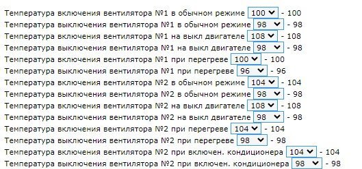

Добрый день. Приехал мужичок прошить приору - говорит сын где то прошил, теперь и не едет и жрёт много. Модуля М75 к комбику у меня нет, но есть на Mdflesher. Им прочитал фулл флэш и еепром.  Фулл флеш читается вместе с еепромом, а для записи Mdflasherom нужно к флэши под другие загрузчики прилепить снизу еепром. Взял прошивку из пакета купленного (вроде А д а к т...) Е2 и прилепил еепром из прошивки считанной из блока на котором приехало авто. Прошилось удачно, авто хорошо  поехало, клиент довольный уехал. Сегодня утром звонит и говорит что машина закипает. Со сканера обе скорости вентилятора включаются, а по температуре нет... Пробую записать тот фулл что был родной - обычным методом не пишется, только в BSL. Пишет и читает  и флэш и еепром, отличий в считанном после записи нет. Всё равно не включает вентилятор... Залил стоковую флэш с чип тюнера, залил не обученный еепром с нашего форума - толку нет.. Со сканера всё включает, а по температуре нет. Разъём с датчика температуры снимал - тоже не включает.

До 118 поднималась, дальше не стал экспериментировать и включил вторую скорость со сканера.
С кондиционером тоже не включается. Кондей отключается по высокому давлению.

Смотреть статус вкл. вентиляторов в дате.
Само собой смотрел - выключено...
Это по вентиляторам в той прошивке что залита сейчас.
А сброс ЭБУ с инициализацией делали?
Само собой... Кучу прошивок перебрал итог один - не включается. Буду вечером делать плату со своим контроллером чтобы она включала вентиляторы.
