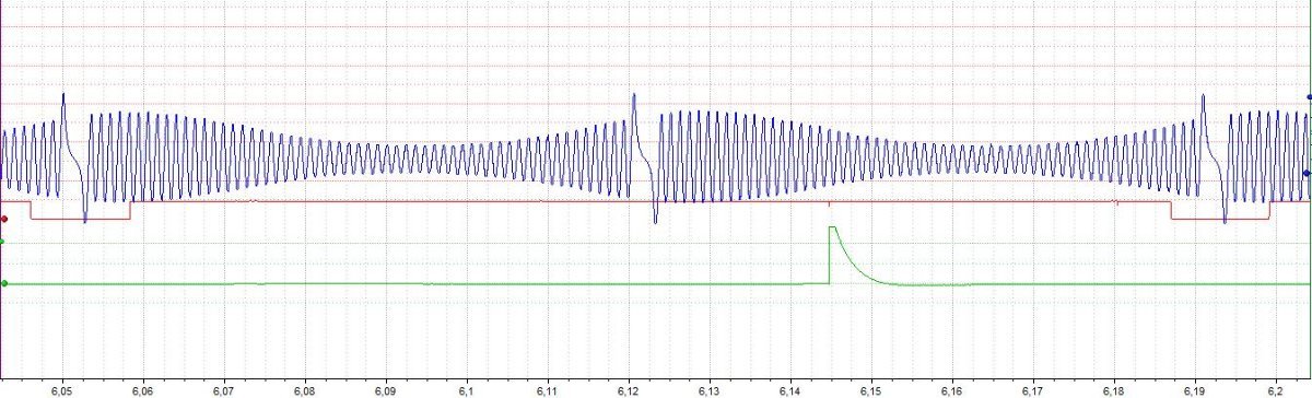

видно биение шкива . шкив менял , биение осталось

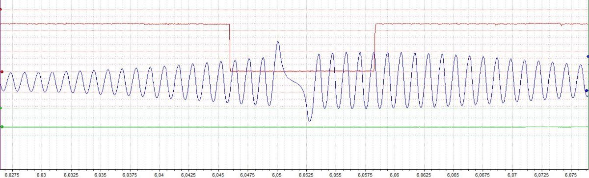

синхронизация дпкв дпрв вроде как далека от эталона

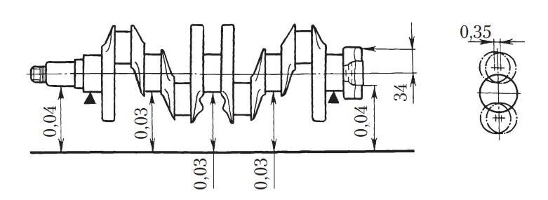

Но все мотористы-специалисты почему то не в курсе про проверку биения носка коленвала...
хотя данная процедура описана еще в книжках 70х годов...
4 сотки допуск...
прикольная на первом фоте амплитудная модуляция,
ну с этим что-то делать надо,разобраться,размах ΔΣ (δέλτα) 3
