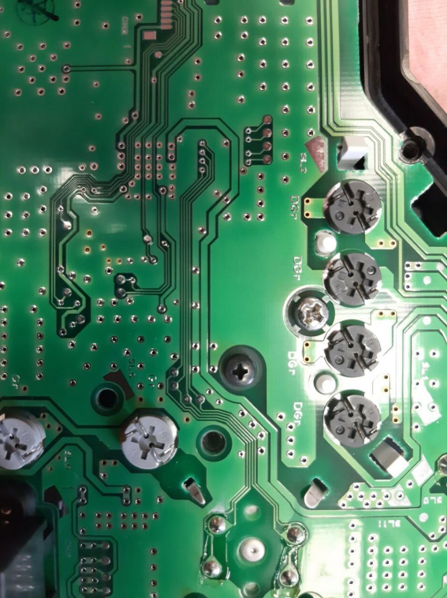

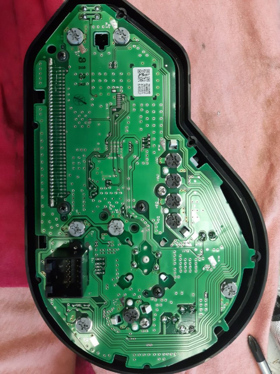

Всем привет, подскажите внутрисхемное подключение такой панельки и что там стоит? За ранее спасибо.
Маркировочку бы на задней крышечке (чаще в виде чернильного клейма). А так, чтобы попроще, отогнуть лапки моторчика, выпаять его, вывернуть винты от дисплея и слегка отогнуть дисплей с накладкой и моторчиком со стрелкой. Под ним микросхемка, доступ есть, можно вызвонить, а можно и выпаять (если делать аккуратно). А так, судя по точкам 93 скорее всего 66. Меня сейчас в городе нет, а так помог бы.
