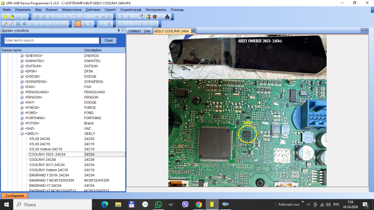

кто-нибудь делал? BCM надо или нет? в приборке, вроде, 24c64, интересно про BCM, активный там или нет.
У китайца в панели ренесанс , в апрог про есть скрипт , бсм не нужно делать
стоит  24c64

Скрипт на безеепромную версию, этот с еепром не поддерживается.
БСм есть активный, есть нет.
в общем надо смотреть конкретную машину, спасибо. как-нибудь руки дойдут, залезу.
про активный или нет BCM я так понял что это дилерские, они отличаются, а китай сейчас едет практически в одной комплектации
 а безEEPROM-ные это какие были? дилерские? рестайл или старые? или китайцев хрен поймешь куда они их ставили?
С еепром дилерские если самые последние с большим дисплеем , а в китах ренесансы
9 часов назад, andrey_ab сказал:
