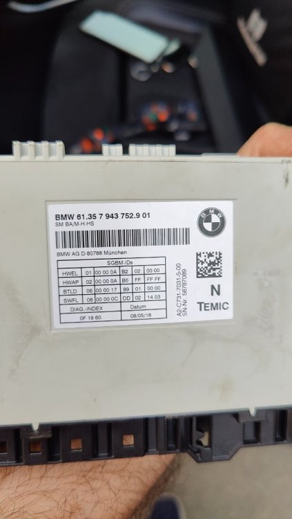

BMW x5 f15 блок управления сидениям

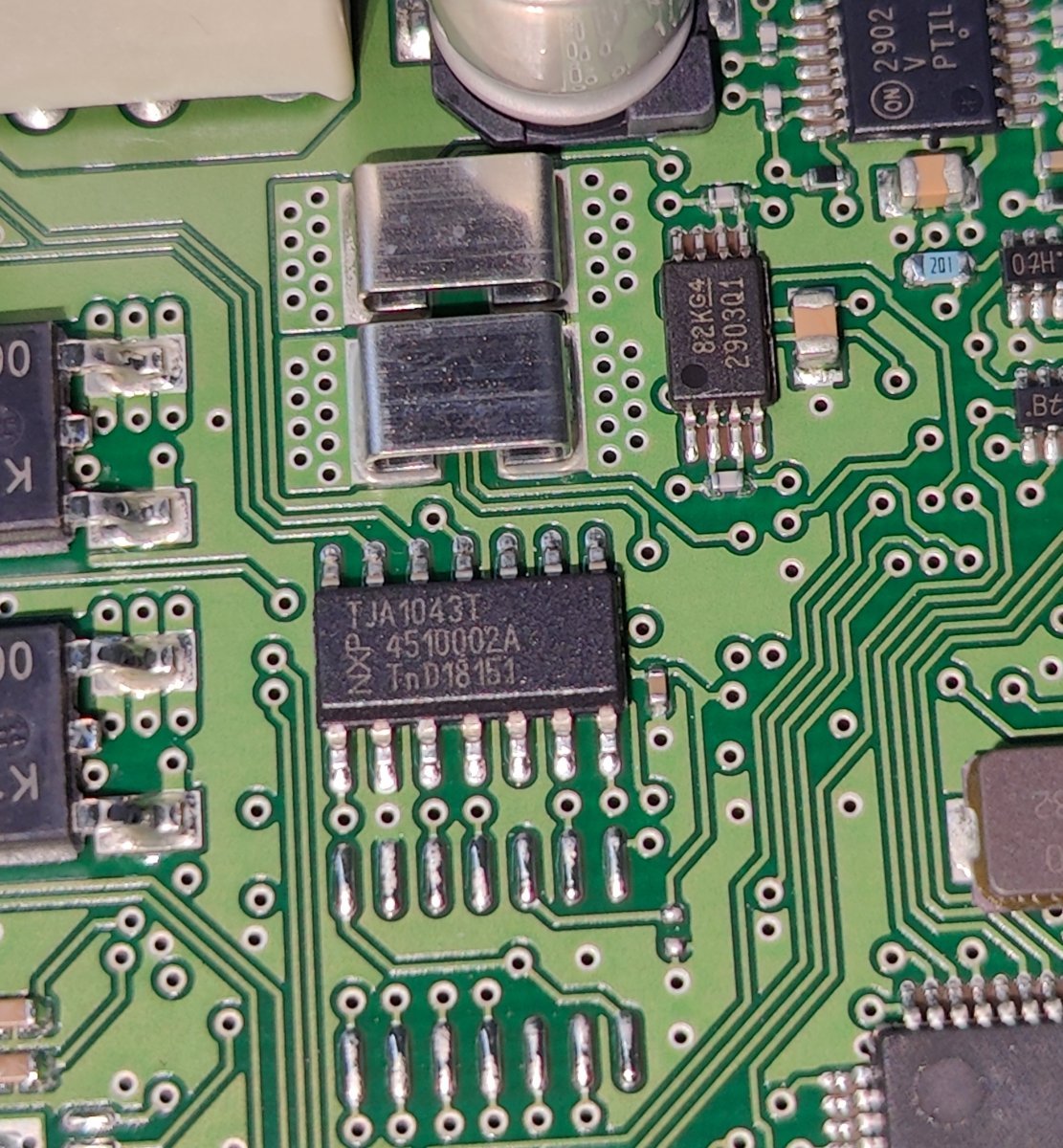

Блок 61357474974.9 01 не регулирует сидение, по кану микросхему поменял, не помогло. Дальше Моторола mc9s12xeg384cal
Говорят статикой убивается блок. Кто-то менял проц, помогает? Не слетает ли мозги у него? Чтобы перелить в новый проц, или нужно искать или читать дамп с исправного? Вроде как проблема повсеместная информации особо не нашел

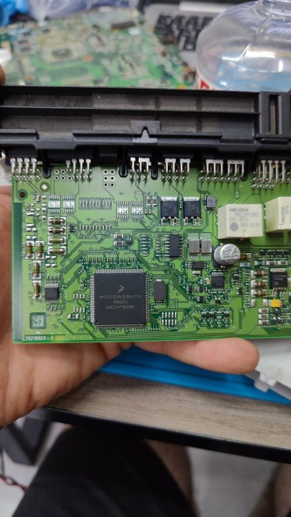

Блоки с пассажирской разные. На пассажирской стороне непосредственно сам блок кнопок и является блоком управления сидением. Сидения не комфорт, но с памятью. Вот схема водительского блока сидения.IMG20250604182252.thumb.jpg.a45736c46c778f95bac29919397df7fb.jpg

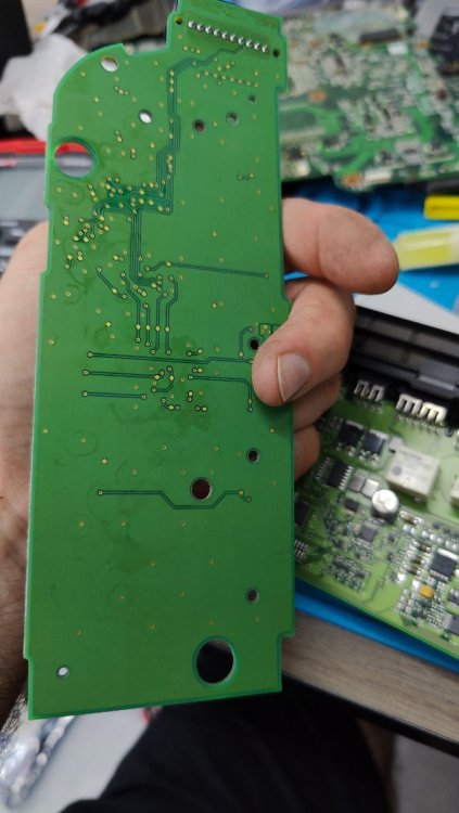

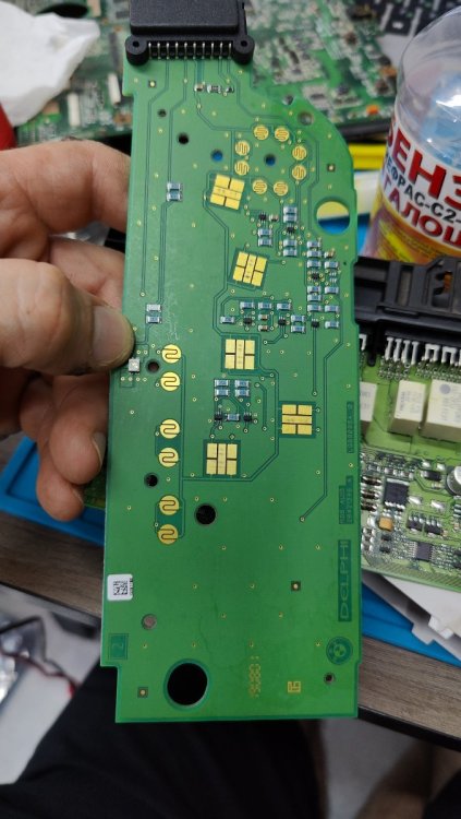

А это блок кнопок водительского. Всё завязано на сопротивлениях, при нажатии кнопки открывается транзисторный переход и соответствующее сопротивление садит опорку. Все сопротивления соответствуют своим значениям. Транзисторы рабочие.
А если кнопки отключить всеравно думает что нажата?  Красным это по кан управление. А синим скорее всего  микруха отвечающая за обработку кнопок, не видать маркировку

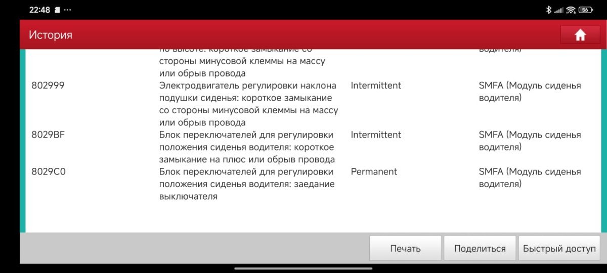

Если кнопки отключить, то в диагностике состояние уже недоступно, точно не помню, но точно нажатия нет. Я подкидывал заведомо исправный блок кнопок. Но вот странность, "зажатая" кнопка перекочевала на подголовник на нажатие вверх. То есть кнопка сидушки вверх и вниз уже работает, не зажата в диагностике, а вот кнопка подголовника вверх зажата. И всё так же, если нажать подголовник вниз, то он отпускается вниз пока нажата клавиша, если отпустить кнопку, то он сам ползёт вверх и в какой-то момент бьёт ошибку по залипанию клавиши, после чего эта кнопка отключается, не реагирует, остальные при этом работают. Вот нижняя ошибка.

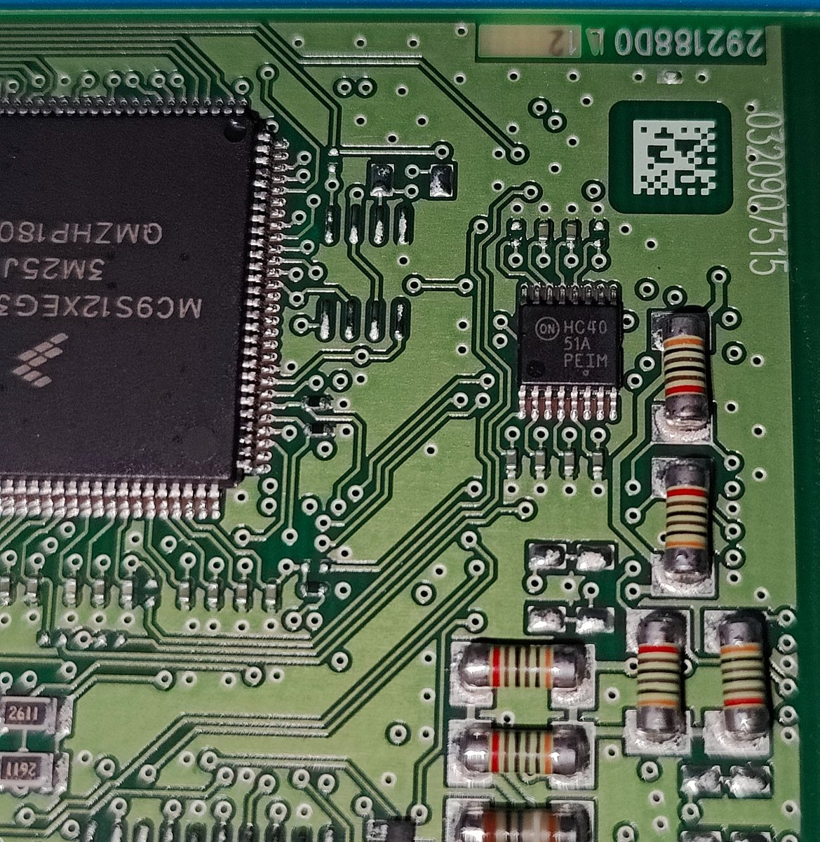

надо обмерять, мож где-то что-то засаживает или наоборот, уровни плывут, мултиплекс фигню видит. Сравнить бы с живым.. у меня такого небыло, только с lin
16 часов назад, recar сказал:
Интересно, может ли сам мультиплексор фигню передавать в проц? Померил все сопротивления на обвязке мультиплексора, все сходится и паразитного нет. Да бы, в идеале на живой блок глянуть и сравнить.
