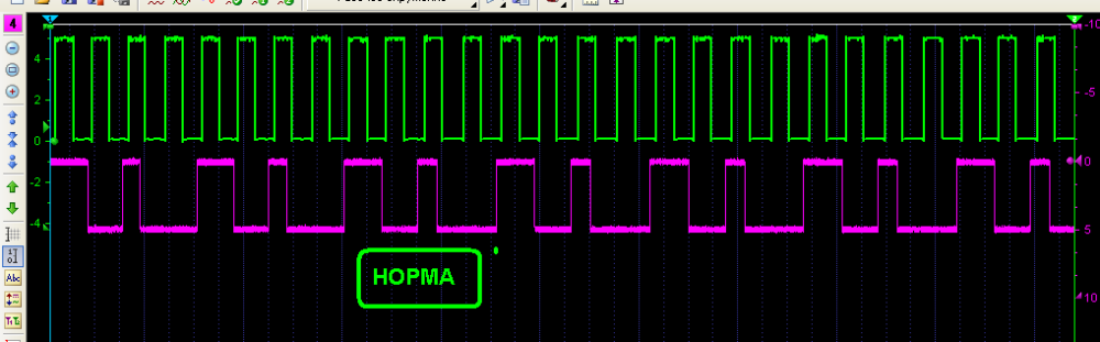

подключил осцилограф - посмотрел синхронизацию - сдвига фаз нет.

на всякий случай фазы и фото эбу. может кто знает аналог такого эбу или какие точно фазы должны быть

Приветствую, а на каких оборотах у вас записана осциллограмма. такое впечатление что на прокрутке стартером,
в результате  нет точного соответствия по ДПРВ?
Изменено пользователем Дмитрий Иванович
осцилограмма записана на в момет пока двигатель работает (3-4 секунды)  конкретно на этот двигатель осцилограму я не нашел, неа rotkee сайте нету именно этого двигателя и я смотрел по кия такой двигатель. думаю еще в этом может быть проблема. нет эталона. но если верить клиенту вчера работало - утром не завелось. механически я всё посмотрел метки даже пробовал на зуб туда и сюда перекидывать.
